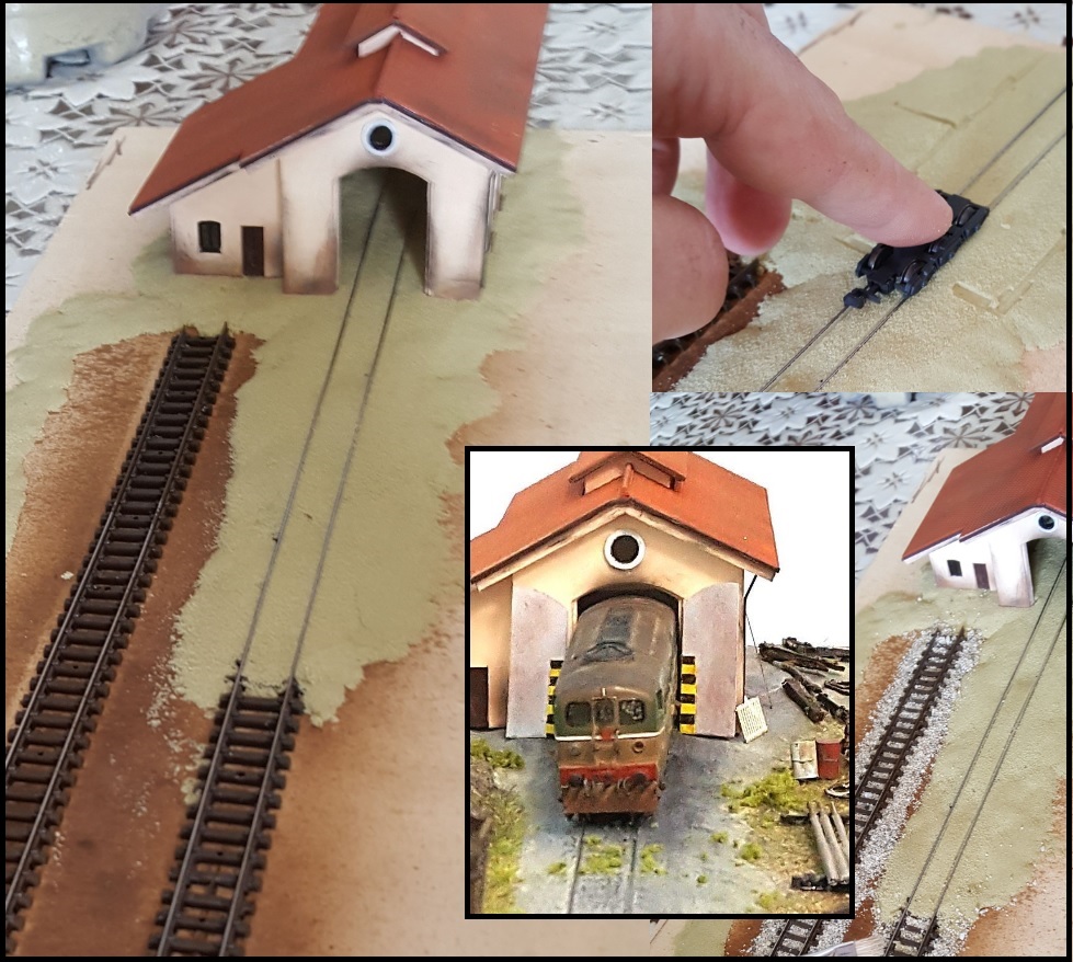

Se interessa, anni fa ho scritto un articolo pubblicato su TTM 72 illustrando un metodo molto semplice utilizzando un materiale insolito :)

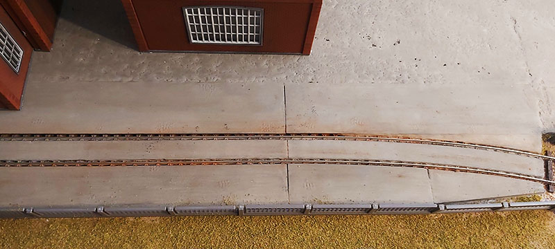

Io per i miei binari "affogati" nell'asfalto ho usato das e alcuni pezzi di plastica commerciali che si adattavano al mio scopo.
20200401_111805.jpg [ 92.79 KiB | Osservato 7359 volte ]
Ricordo però che inizialmente avevo problemi di captazione, visto che i bordi dell'asfalto erano troppo vicini alle rotaie. A discapito del realismo ho dovuto allontanare i bordi un po', forse perchè le piattaforme di plastica che avevo erano un po' troppo alte.

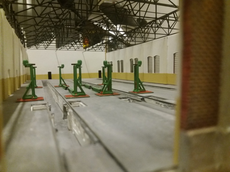

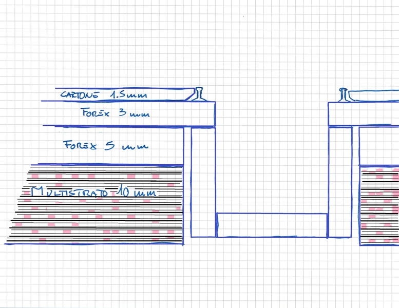

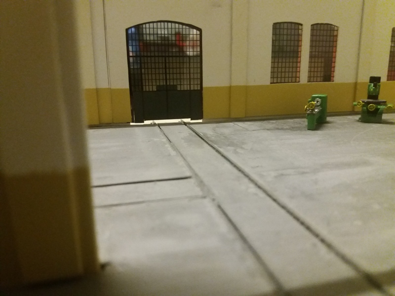

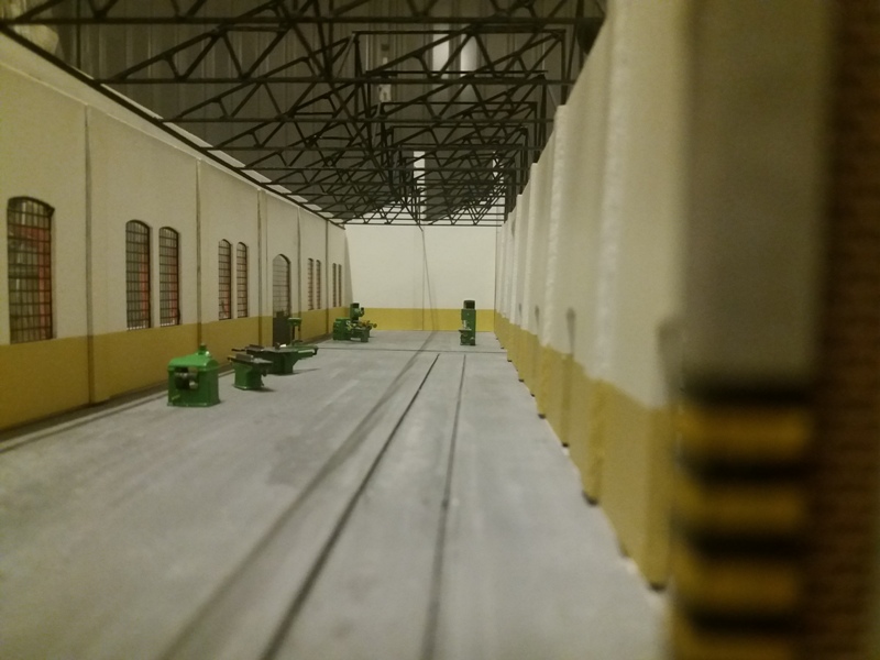

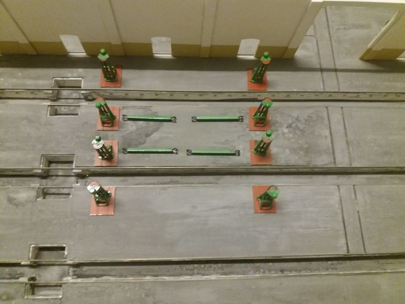

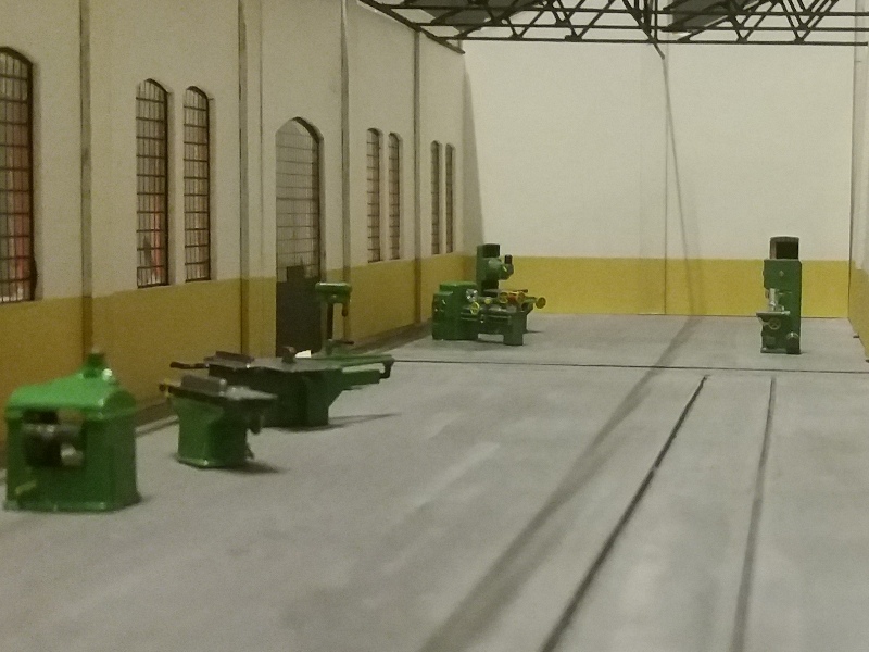

Sì. è cartone... ...ho usato più o meno lo stesso metodo per portare a filo del "piano del ferro" il pavimento dell'officina...
