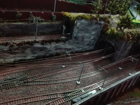

Di palificazione FS non so nulla ma per quanto riguarda la catenaria ho seguito i consigli di un amico e l'ho realizzata con il filo elastico SBM Wire da 0,2 mm.
Con soli 12 € (prezzo di un anno fa) hai una bobina da 200 metri, a te ne basterebbe molto meno...
Ovviamente il difetto è che i pantografi non possono strisciare (vanno bloccati appena sotto il filo di "non-contatto").
In compenso è appunto elastico e resiste bene ai piccoli urti che potrebbe subire quando rimuovi i rotabili o fai pulizia sulle rotaie.
Io da assoluto principiante in materia mi sono trovato bene.
ciao Luca

ferrante ha scritto:
per i pendini cosa hai usato?
sottili fili di rame (presi da un normale cavetto elettrico).
E' probabilmente la fase più critica del lavoro: prima li devi incollare con la ciano (senza esagerare se no si forma un antiestetico grumo) e mantenendo la giusta distanza tra i due fili elastici che compongono la catenaria. Per dare un pò di curvatura al cavo portante io ero solito appoggiare un filo di rame a mò di peso.
Per fortuna la catenaria RhB ha la portante quasi orizzontale...
Poi a colla asciugata con un tronchesino elimini la parte del pendino in eccedenza in alto e in basso.
Ultima fase la verniciatura (il filo SBM è bianco).
:wink:

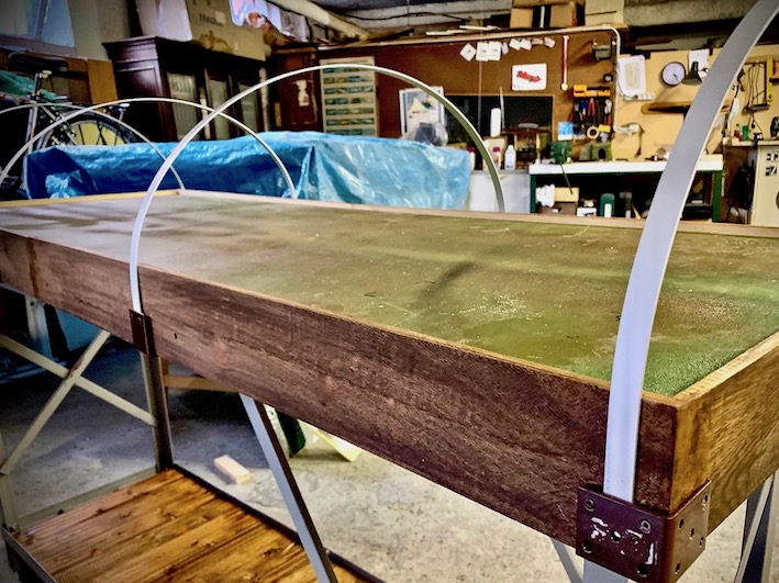

Il piano di base è terminato. Ho anche applicato i supporti per le centine (rimovibili) che sosterranno il telo anti polvere di copertura
2021 01 28 03.jpg [ 129.88 KiB | Osservato 2871 volte ]
2021 01 28 02.jpg [ 182.57 KiB | Osservato 2871 volte ]
