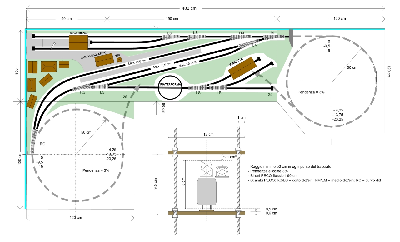

Qualche tempo fa ho tracciato un progettino di plastico ad L per un amico che voleva realizzare qualcosa di non troppo complicato: binario unico, stazione di transito secondaria, zona di ricovero rotabili nascosta a circa 30 cm sotto il piano stazione, trazione vapore + termica + elettrica con possibilità di manovre, pertanto presenza di magazzino merci, rimessa loco vapore + piccola piattaforma per inversione. Il progetto è in fase di realizzazione pratica.
Ho modificato il layout originale per rispettare le tue dimensioni ma senza stravolgerlo troppo. Magari può darti qualche idea.
Plastico L1.jpg [ 269.66 KiB | Osservato 3906 volte ]
Plastico L2.jpg [ 60.22 KiB | Osservato 3906 volte ]
Carlo
Ti ringrazio del contributo
