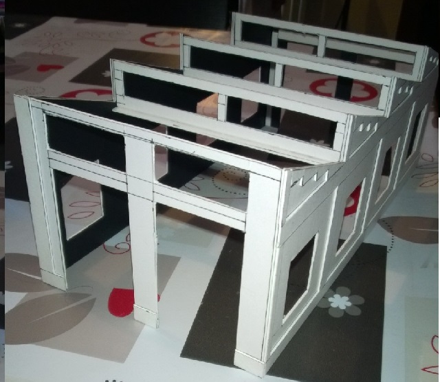

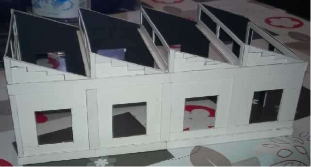

Sto realizzando un piccolo deposito locomotive a 2 binari di cartone, col fabbricato vagamente ispirato (come forme architettoniche) a quello realmente esistente nel deposito locomotive di Genova Rivarolo (purtroppo chiuso all'esercizio a fine 2016).
Dopo aver deciso le misure di massima (circa 300 mm x 145 mm), ho tirato giù su carta il disegno in scala 1:1 del fabbricato per avere una prima idea su ingombri e resa estetica.
Dopo alcuni aggiustamenti e modifiche (non ho fatto un progetto preciso del fabbricato.. l'ho tirato giù sul momento cercando di lavorare con misure multiple o sottomultiple di 5mm..per semplicità) ho ridisegnato il tutto su cartoncino rigido spesso 1mm circa e, reclutati il cutter e buona dose di pazienza, ho cominciato ad effettuare i tagli necessari.
Quindi ho continuato assemblando con colla vinilica le pareti e i particolari di rifinitura, le foto che vedete (fatte col cellulare.. mi scuso per la qualità scadente..) sono allo stato attuale della lavorazione (mancano ancora alcuni ornamenti di rifinitura,cosi come i tetti) :D
Che ne pensate?

Ottimo inizio :-)
Michele
