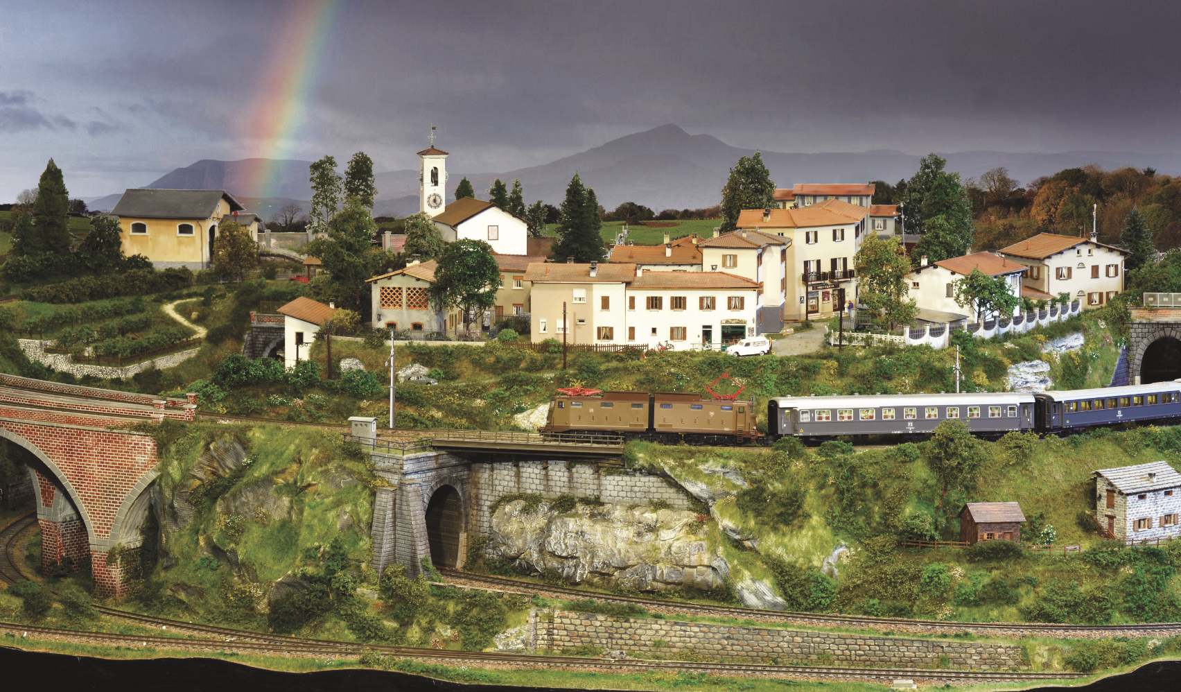

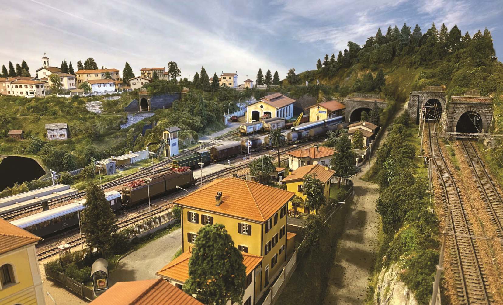

Ciao Massimo.
Ti allego qualche foto del mio plastico. La linea aerea è in costruzione.
Ti ho poi mandato un mp.
Ancora Tanti Auguri.
Roberto

Buongiorno Massimo,
complement per il diorama, bello e curato.
Buongiorno Roberto,
bello anche il tuo plastico, complimenti.
Buon feste a tutti
Elvino
