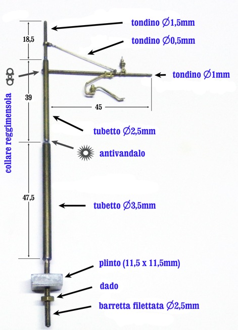

Se può servire, questa immagine mostra come li ho realizzati io:
2023-01-26_132733.jpg [ 63.86 KiB | Osservato 5760 volte ]

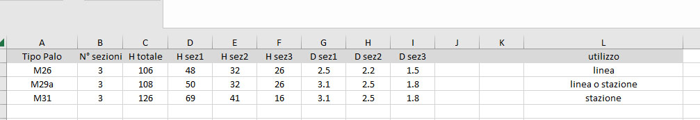

paliM.jpg [ 49.67 KiB | Osservato 5724 volte ]
Io ho utilizzato queste misure approssimando per difetto in relazione ai diametri disponibili

Come hai realizzato il collare reggimensola?
 Oggetto del messaggio: Re: elaborazione pali linea aerea Rivarossi
MessaggioInviato: domenica 29 gennaio 2023, 18:41
Messaggi: 1739
Sia il collare reggi-mensola sia l'antivandalo sono tagliati a laser da cartoncino ad alta grammatura.
