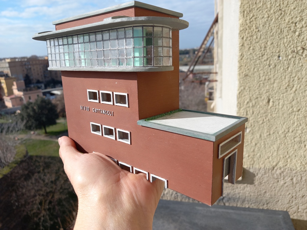

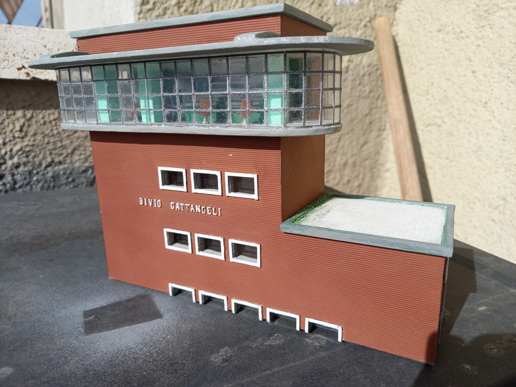

Ok, siamo arrivati a dama!

È venuto veramente bene.
Ti faccio i miei complimenti.

Hai fatto proprio un’altro bel lavoro! Complimenti

Complimenti,costruzione particolare e molto ben realizzata , bravo !

BELLISSIMA!!!
... non ho altre parole complimenti!

il lavoro che hai realizzato su tutta la cabina del BIVIO GATTANGELI merita i miei piu sinceri complimenti.
sarei crioso di sapere come hai realizzato la mobilia con plastica di riciclo.
sembrano di produzione industriale.
magnifici

Bellissima realizzazione, pulita e realistica!

I tuoi fabbricati sono davvero interessanti..con la cabina poi ti sei superato!
Seguo con grande interesse i tuoi aggiornamenti e ti ringrazio di mettere i tuoi "passo passo", sono di grande utilità per tutti noi!!

Grazie di nuovo Untarantino. Per i mobili desideravo qualcosa di tridimensionale quindi ho scaricato foto da tutti i lati di armadietti metallici, cassettiere, le ho ridimensionate in scala partendo dalle misure reali e incollate in ogni lato a dei pezzi di plastica di risulta per creare volume. Forse ti ho deluso, pensavi chissa cosa..però ti posso garantire che l’effetto è buono.

Mi sono dimenticato di scrivere che il tetto del dell’edificio l’ho fatto ad incastro, quindi eventualmente si può aprire per metterci le mani dentro e richiudere senza lasciare fessure antiestetiche- Maurizio
