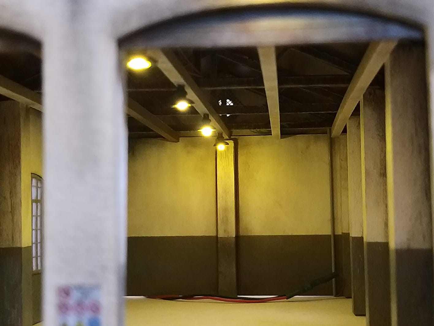

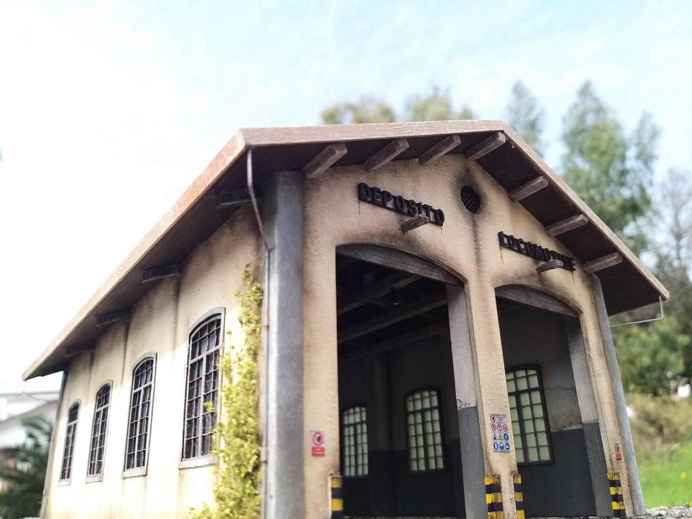

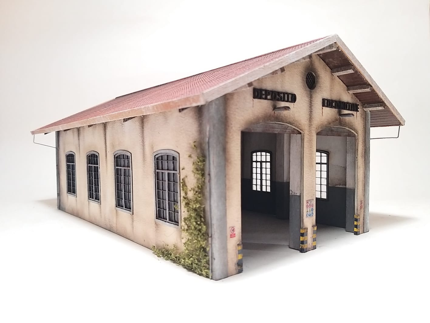

Ciao a tuti posto foto di una delle mie ultime realizzazioni, esclusivamente in scala 1/87......
Deposito Locomotive Fs a 2 stalli illuminato internamente ed esternamente con led smd luce calda cablato per il funzionamento 3/12 volt.
Dimensioni base 26,5 x 14,5 cm. altezza 12 cm.
Per la realizzazione degli edifici uso Forex da 3mm cartoncino da 4mm listelli navali colori acrilici e pigmenti.
Pareri e consigli per migliorare sono sempre ben accetti
Grazie Filippo

Ciao Filippo .... realizzazione molto bella ed interessante
qualche dettaglio in più circa l'assemblaggio e finiture?
Santino

Ottima realizzazione e di grande atmosfera! Mi piace particolarmente la resa dell' intonaco e la sporcatura..

Grazie ad entrambi, come scritto sopra ho utilizzato forex per la realizzazione del deposito, con dei listelli in legno ho realizzato i pilastri interni, mentre le capriate del tetto sono state realizzate con listelli navali di varie misure.
Le tegole sono state realizzate utilizzando uno stampo precedentemente realizzato tramite colata di bicomponente le finestrature in cartoncino tagliato a laser il tutto assemblato con colla vinilica a lenta asciugatura in modo da poter correggere eventuali errori.
Colorazione con acrilici e smalti l'invecchiamento e' stato realizzato con tecniche miste aerografo e pigmenti a pennello
Filippo

I miei complimenti Filippo! Se non sbaglio, questo è l'edificio di Tirano. La scritta in rilievo come l'hai fatta?
Che poi, ora che guardo, c'è quella sorta di segnale ad ala sulla parete, chissà se era effettivamente un segnale ad ala e come funzionava!

Ciao grazie, si il deposito reale nella foto è quello di Tirano, la scritta è stata realizzata (non da me ) con stampante 3d, penso che il semaforo ad ala era funzionante per dare il via libera d'ingresso ai locomotori

Quel segnale ad ala semaforica è visibilmente azionato dal sezionatore aereo che alimenta il filo di contatto dentro l'edificio per indicare se c'è o meno tensione sul filo ovvero poterlo disalimentare per eseguire operazioni di manutenzione in sicurezza.

Il deposito è molto bello, ma, opinione personale, i tubi delle grondaie sembrano un po' troppo sottili e "sgangherati" e la scritta in rilievo e fissata su due supporti lineari mi sembra poco realistica.

Grazie per le sue impressioni e considerazioni cerchero' di migliorare, non capisco cosa intende per tubi sgangherati

A me personalmente piace e anche molto.
Sarà che è stato fotografato magistralmente, sarà l'invecchiamento, sarà quella scritta che a me al contrario piace di più sul modello che nella realtà perché mi da l'idea dei tempi andati....
Boooh... Io ti dico... BRAVO!
Filippo
In alcune foto la parte più alta del tubo grondaia sembra non verticale e più lunga di quello che di solito si vede nella realtà
