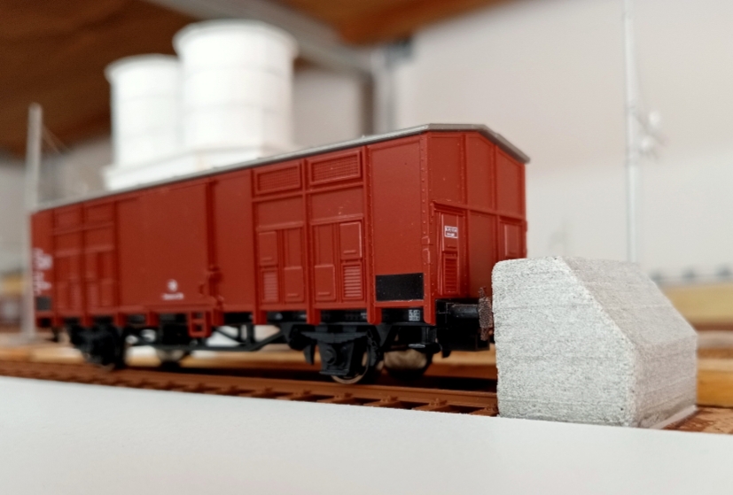

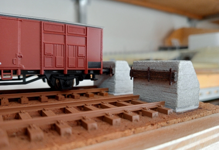

Manca solo il grasso alla traversa
IMG_20251101_121606.jpg [ 240.05 KiB | Osservato 2193 volte ]
IMG_20251101_161958.jpg [ 225.42 KiB | Osservato 2193 volte ]

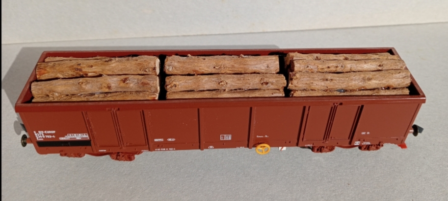

Piccoli esperimenti
IMG_20251116_154710.jpg [ 228.97 KiB | Osservato 1802 volte ]

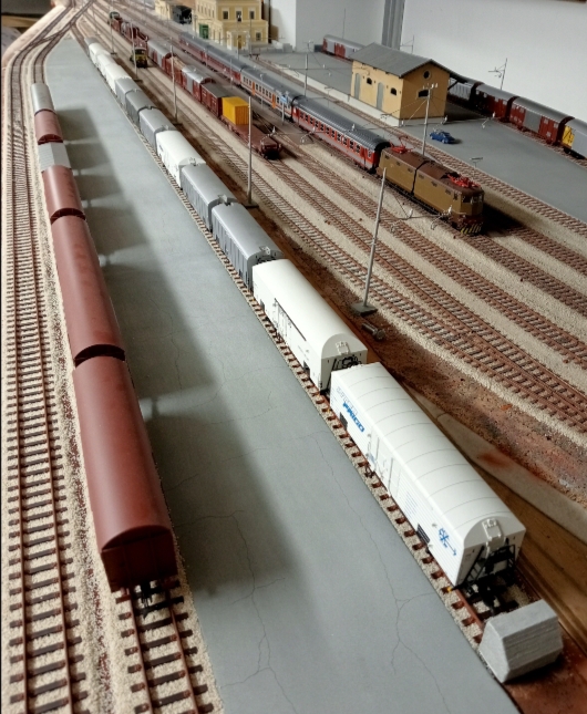

Piccolo passi avanti. Riproduzione dell'asfalto e steso il ballast
IMG_20251207_185400.jpg [ 285.31 KiB | Osservato 1450 volte ]

Molto interessante .... come lo hai realizzato?
 Oggetto del messaggio: Re: PLASTICO: Stazione di Zammara
MessaggioInviato: lunedì 8 dicembre 2025, 19:43
Nome: Giorgio Mangano
Iscritto il: venerdì 22 giugno 2012, 21:02
Messaggi: 137
Se potresti essere più specifico su cosa vuoi sapere se no mi tocca scrivere un poema
MessaggioInviato: martedì 9 dicembre 2025, 9:21
Nome: Santino Toscano
Messaggi: 1965
Giusto scusa ... materiali di base e una curiosità sulle crepe ... Disegnate o incise?
MessaggioInviato: martedì 9 dicembre 2025, 10:46
Messaggi: 137
L'asfalto è stato riprodotto su forex con crepe incise con uno spillo ed il colore è stato dato con semplici bombolette spray di due grigi di diversa tonalità per evitare l'uniformità e dare un aspetto più realistico
