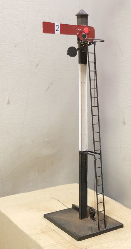

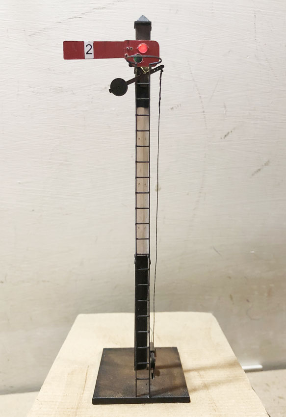

Segnale finito e sporcato.

Veramente notevole e dettagliato!
Solo un dubbio sulla base... Non ho foto sottomano ora, ma quelli che ho visto hanno due profilati a L che uniscono lo stante alla scaletta e su di essi è fissata la carrucola della trasmissione. Vedi anche disegno su rotaie.it.
Poi, come sempre, ci saranno state varianti..
Sarei interessato a costruirne uno, se decidi di cedere dei pezzi grezzi...
Michele

Di varianti ce ne sono tante, ma la base l'ho fatta così proprio per dare solidità a tutta la struttura, considera che quando sarà ubicata sul modulo sarà immersa nel
pavimento e coperta di "cemento".
Se mi chiedi dei "pezzi grezzi" intendi una lastrina fotoincisa visto chè è fatto tutto in fotoincisione, il fatto è che ne ho incisa solo una per i costi esosi che questa tecnica ha ormai raggiunto, quindi sarà un pezzo unico. Se poi deciderò di inciderne altre ti farò sapere.

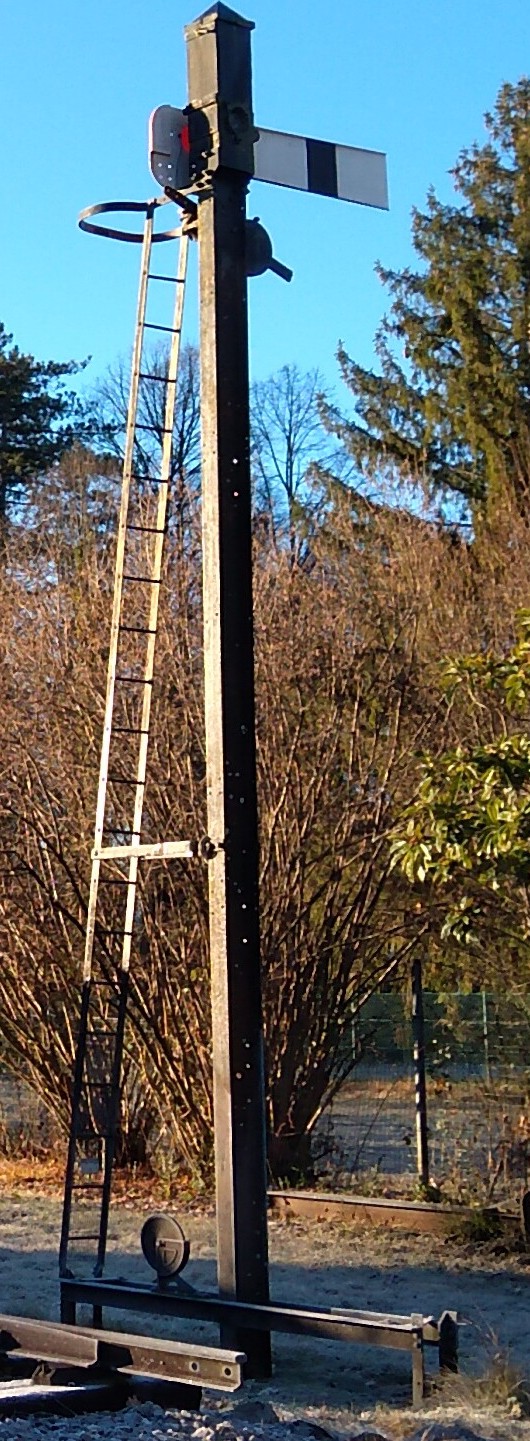

Ho trovato una mia (brutta) foto in cui si vede la base... Vista la qualità della realizzazione mi pare un peccato tralasciare questa parte... basta aggiungere i due profilati... La carrucola in particolare dovrebbe essere sollevata da terra per migliorarne il funzionamento (nel reale).
Comunque ancora complimenti, sto cercando un segnale in miniatura per esporlo in una mostra come esempio con pezzi del segnale vero, se cambi idea...
Buona serata
Michele

Bello, molto bello !
Si apprezzano le fini chiodature, il meccanismo del contrappeso, il braccino per la lente posteriore ecc ecc
Immagino anche un funzionamento " soft ".
Un quesito : il ritorno al rosso nei veri è dato appunto dal contrappeso, poiché il cavo è attivo solo in trazione, nel tuo modello è sufficiente il contrappeso ?
Il peso è sufficiente, forse meglio con l'aggiunta di altri due dischi sul contrappeso ma stona all'occhio. Per avere un leveraggio migliore, invece del filo usare una bacchetta, come in quelli commerciali che tiene tutto rigido ma anche questa è una scelta che esula dalla realtà e non mi piace.

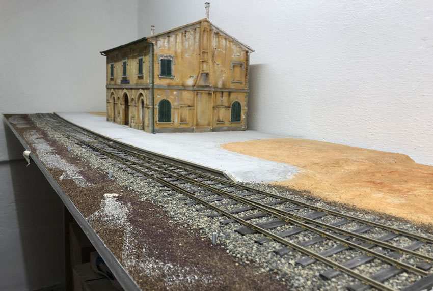

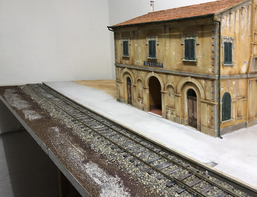

....piano piano si rimette mano anche a questo plastichetto. Sarà un modulo centrale di 200x70cm, con eventuali aggiunte SX e DX di 100x70cm

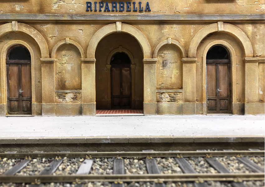

Salve, nuovi sviluppi del modulo (comunication/sandwich 2cm), ancora minimale per tutti i particolari che seguiranno ma una base c'è.
