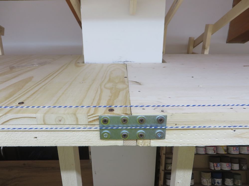

I 12 moduli sono completi e adesso anche fissati in maniera permanete al sottotelaio che poggia sui moduli Ikea.

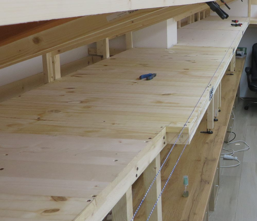

Per mettere tutto in bolla ho utilizzato il buon vecchio sistema dei mastri muratori tendendo un filo di nylon da punto a punto per curare l'allineamento sia in altezza che longitudinalmente, ovviamente coadiuvato da livelle e squadrette metalliche.
Il lavoro è stato lungo e ha richiesto molta attenzione ma alla fine tutte le misure sono tornate e la base del plastico risulta in perfetto piano.

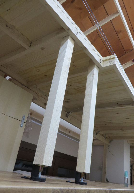

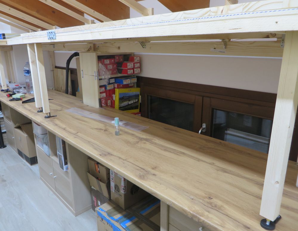

Per sorreggere i moduli nelle zone a sbalzo ho dovuto giocoforza prevedere dei pilastrini 40x40.

Con i fili in Nylon tesi a dovere ho facilmente controllato il corretto l'allineamento dei moduli in fase di fissaggio.
Una importante piastra in acciaio aiuta ad evitare possibili movimenti di rotazione tra modulo e modulo.

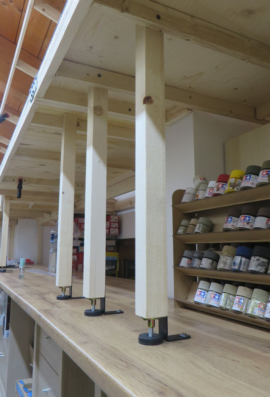

I montanti in legno si sono resi necessari per craare l'appoggio delle zone a sbalzo dei moduli.
I montanti stessi sono posizionati ai lati delle zone di lavoro sottostanti i moduli

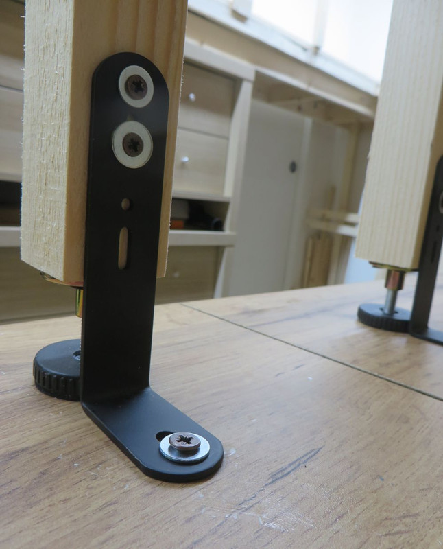

Sistema di fissaggio sul piano di lavoro inferiore. Il piedino regolabile è servito per avere semplicità e precisione di regolazione dei moduli soprastanti. Con delle staffe in acciaio ho poi fissato nella posizione definitiva i montanti. Successivamente valuterò se bloccare con un frenafiletti i piedini o meno.
