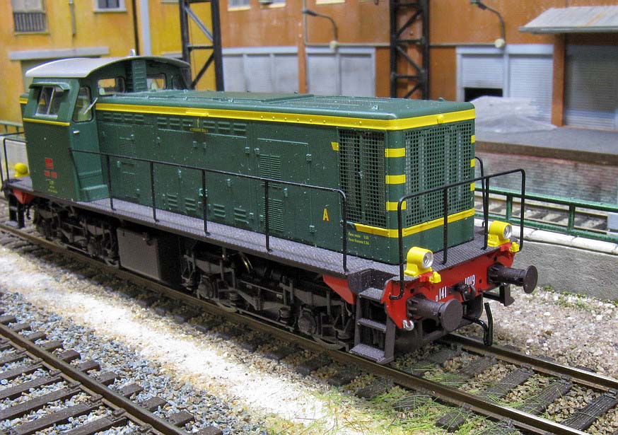

Secondo le istruzioni, mi sembra di capire, che per togliere la carrozzeria vi siano da compiere 3 semplicissime operazioni:
1) Allargare i corrimano.
2) svitare le due viti.
3) togliere la carrozzeria.
MA NON È VERO!
Almeno a me dopo aver tolto le viti la carrozzeria è ancora saldamente al suo posto e non si sposta.
Qualcuno l'ha smontata?
IMG_20260330_180012[1].jpg [ 288.84 KiB | Osservato 713 volte ]
MessaggioInviato: lunedì 30 marzo 2026, 17:14
Messaggi: 5065
RISOLTO.
Ci vuole una certa violenza!

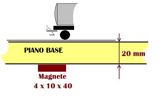

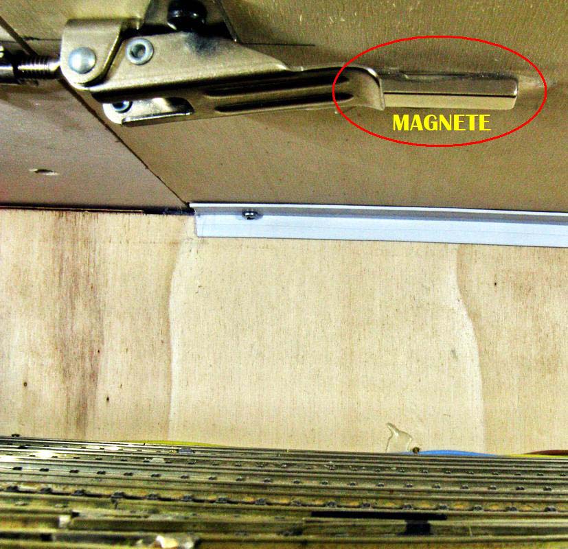

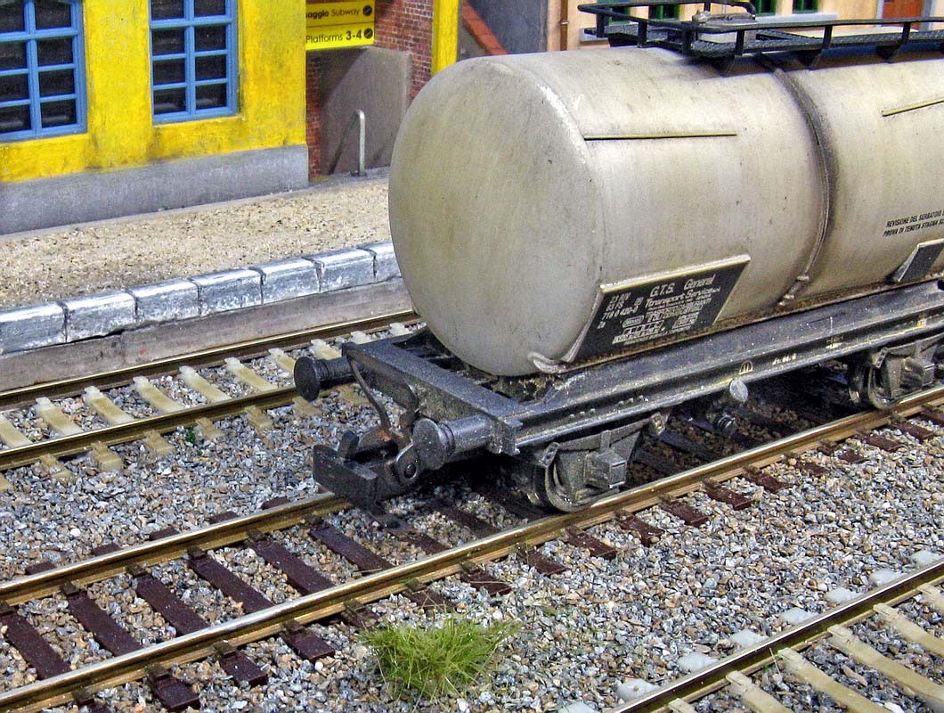

GLI SGANCIAMENTI DI UNA VOLTA.
La Rivarossi è sempre stata un fenomeno, i suoi ganci a bilanciere li uso ancora oggi perché permettono lo sganciamento in un modo molto semplice ed invisibile. Basta che il gancio ad occhiello sia in un punto prestabilito del convoglio, e che questo si trovi sopra ad un magnete, che nel caso di treno spinto anche se solo di 1 centimetro, lo sgancio avviene.
Basta un magnete fissato sotto il piano base con un pezzetto di biadesivo e lo sganciatore è pronto. In questo caso il punto sul piazzale è segnato con un cespuglio d'erba. Bisogna stare attenti a quanta distanza c'è tra il gancio ed il magnete, perché se non sono abbastanza lontani, data la potenza del magnete, si corre il rischio che il treno si sganci anche quando è trainato, e non solo in manovra.
Commento file: Il gancio aperto
01-sganc.jpg [ 253.24 KiB | Osservato 394 volte ]
4-sganc.JPG [ 14.76 KiB | Osservato 394 volte ]
03-sganc.jpg [ 124.88 KiB | Osservato 394 volte ]
Commento file: Il gancio autocostruito per un minor impatto visivo.
02-sganc.jpg [ 141.37 KiB | Osservato 394 volte ]
