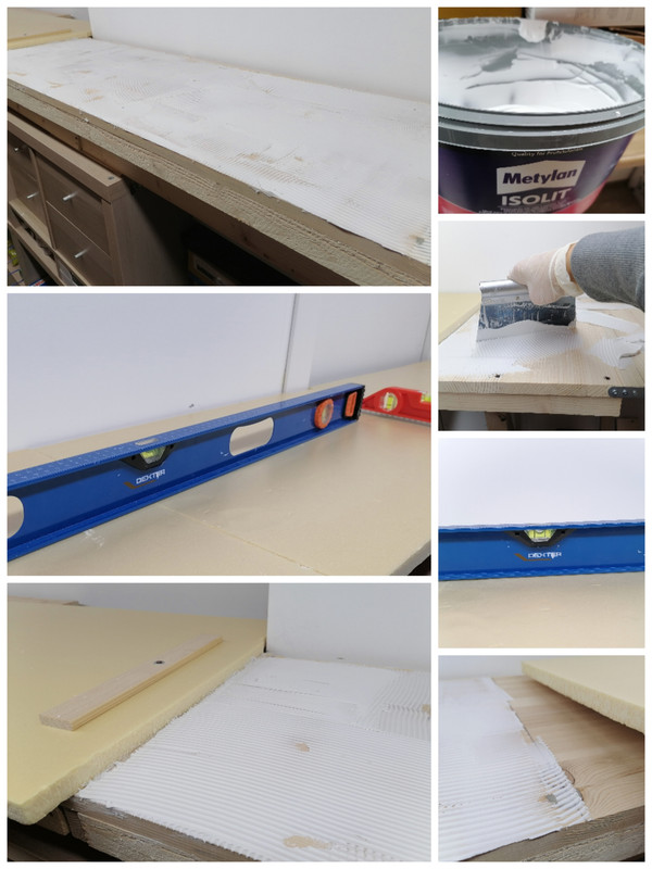

Dopo aver fissato e messo più o meno in bolla il sottotelaio e il telaio sto incollando i pannelli di polistirene estruso da 20mm che serviranno come prima base modellisticha del plastico. Questo materiale può essere incollato in diversi modi, io sto usando una speciale colla per polistirolo usando una spatola dentata per la posa. Questo layer servirà da base per successiva posa del depron da 9 e 4 mm (piano massicciata binari), oltre che per recuperare eventuali fuori bolla del piano in legno.
