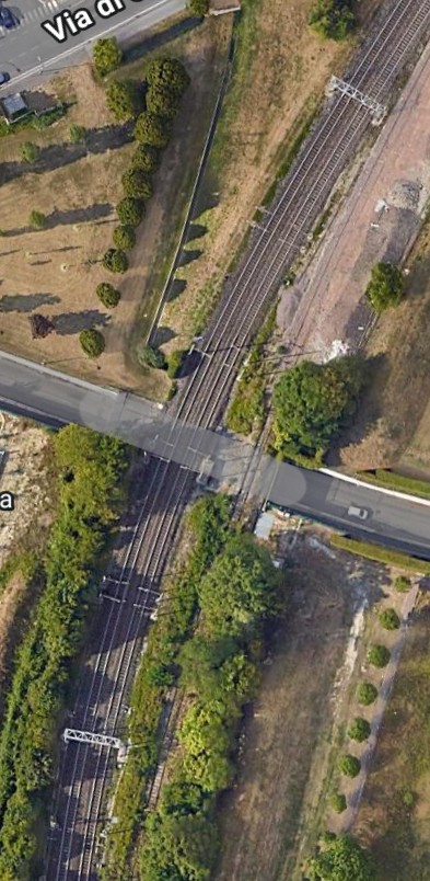

Buongiorno,
Per la domanda se i portali TE possano essere posti in curva basta vedere qualche esempio dal vero, come Treviso lato Venezia.
Michele
Portali TE Treviso.jpeg [ 118.74 KiB | Osservato 84 volte ]
