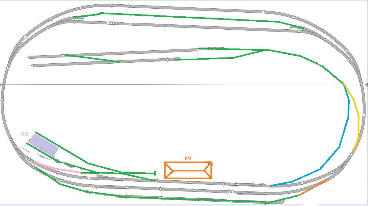

Vorrei dare anche io uno spunto per il tracciato.
Anche se ho una mia personale avversione all' ovale, sò, però, che in quello spazio non ci sono tantissime possibilità.
Propongo due tipi di modifiche.
Modifiche disegnate nell' immagine che segue :
- togliere scambi intermedi ai binari di stazione
- creare un vero e proprio scalo merci, pur se piccolo. I due binari ai lati del MM saranno utilizzabili ciascuno di volta in volta per presa e per consegna
- farei partire il binario della linea locale più a dx, consentendo composizioni più lunghe
- il tratto in rosa, collegato ad un deviatoio inglese consente alla loco che manovra di porsi dal lato più opportuno per ciascuna manovra. L' utilizzo è spiegato in alcuni articoli di TTM. E' la configurazione più comune delle stazioni italiane, sia a semplice, sia a doppio binario
- allungherei il binario che è più lontano dal FV, ovvero quello che potrebbe essere il binario 3
- nella zona nascosta ci sono due binari un poco vicini, li correggerei
- alla stazione terminale della secondaria allungherei i binari e metterei una comunicazione per il salto locomotiva
- anzichè il tratto in blu si potrebbe adottare il tratto in arancio, come suggerito da altri, cosa che consentirebbe di partire verso la linea tronca da qualsiasi binario
Modifiche non disegnate nell' immagine :
- definirei una parte a vista ed una parte non in vista, per esempio separandole con un fondale
- differenzierei i raggi di curva : quelli in vista sono larghi e già a posto. Quelli non in vista li farei di raggio minimo tollerato dal materiale rotabile che intendi usare, anche in futuro
- utilizzare binario flessibile ovunque, per avere più libertà nello sfruttare lo spazio e per ottenere più precisione nel posizionamento dei binari
- avere tre binari veri in stazione e tre nascosti consente di avere almeno 3 convogli da alternare. Uno o più potrebbero essere bidirezionali (navetta o elettrotreni) ed essere impiegati in entrambe le direzioni. Uno di essi potrebbe essere un merci raccoglitore (dipende dall' epoca). Così si potrebbe impostare un orario, o una alternanza verosimile dei convogli (vedi ovale rivisitato di Benedetto Sabatini su un TTM)
- i piani binari vanno progettati in funzione della lunghezza dei treni previsti. I binari della stazione nascosta devono avere la stessa lunghezza di quelli della stazione in vista. Così, ogni treno può fermarsi e dare il passo ad altri, senza intralciarne il percorso
Vedo, però, un problema con la linea secondaria :
- giustificare visivamente la linea secondaria in vista, su un tavolone, non è fattibile. Darà sempre un senso di mappazzone
- alzarla come se fosse su una collina, darebbe già un senso di distacco, ma non c' è spazio per farla salire, quindi non la si può fare salire
- se, invece, fosse un raccordo verso industrie, risulterebbe più verosimile, anche attraversando strade e passando in curva stretta vicino a muri perimetrali
Valpiave - proposta modifica 1.png [ 164.39 KiB | Osservato 460 volte ]
