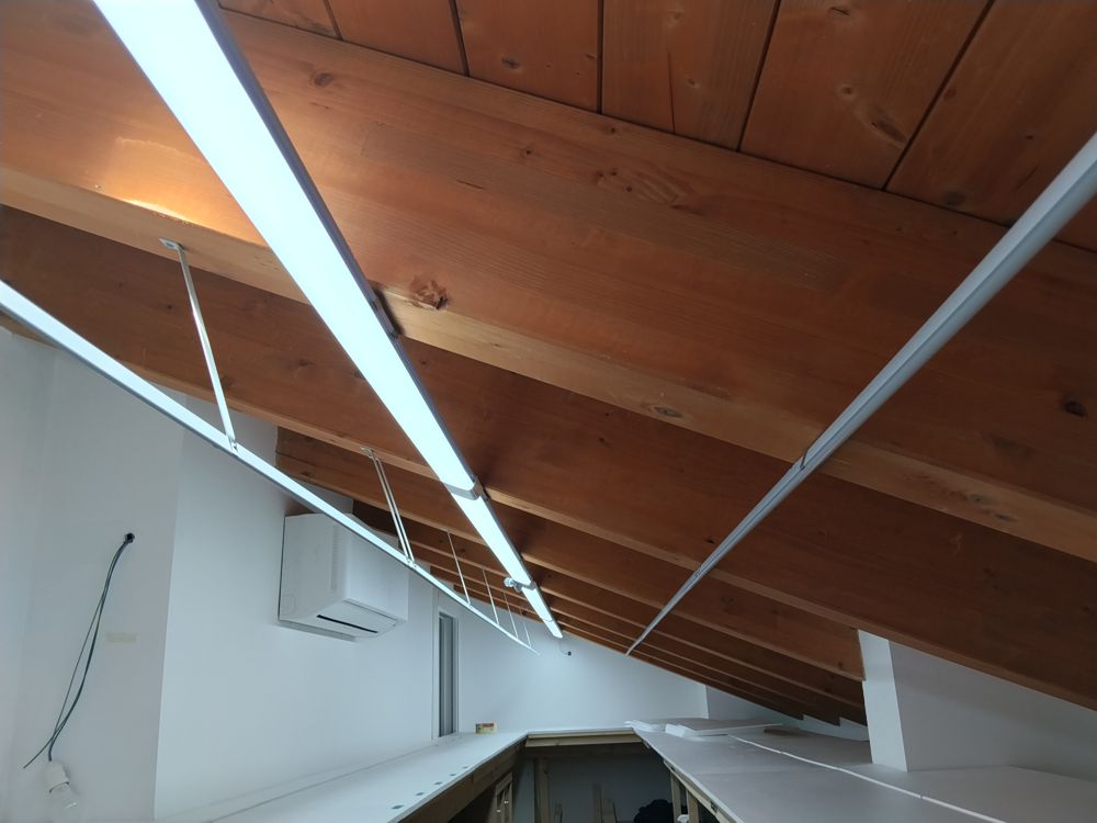

Parallelamente ho installato il sistema di illuminazione sempre lato stazione (parte bassa della mansarda. Ho optato per una scriscia LED 576LEDs per metro e CRI 93+, CCT COB con range da 2700K a 6500K per coprirà tutto lo spettro di temperatura del colore del bianco. Userò un alimentatore da 24V, 200W dimmerabile.
La striscia di LED è stata installata su un supporto di alluminio angolare che ben si adatta all'angolazione delle travi del tetto. In questo modo la luce non colpirà il tetto dei modelli ma li accarezzerà (grazie al diffusore e al gran numero di LED per metro) anche lateralmente. Visto che mi avanzano 4 metri di striscia la userò per mettere una seconda striscia sulla mezzeria del stazione. Questo per aumentare l'efficienza luminosa senza dover per forza far lavorare l'impianto al massimo regime.
Dopo varie valutazioni ho deciso di smontare la struttura superiore che incastellava il piano del plastico perchè ho ritenuto che fosse totalmente inutile. Sfruttando le travi della mansarda il risultato è molto più pulito, peccato non averci pensato prima... L'unico inconveniente che era figlio della prima soluzione sta nel fatto che una eventuale esposizione fieristica vedrà il plastico privato della propria originaria fonte di illuminazione. In foto i LED sono ancora spenti, la luce proviene dalla plafoniera LED centrale di illuminazione principale della stanza.
Di seguito un paio di foto per la valutazione della resa fotografica sotto la luce dei LED. La luce risulta uniforme sia sulla fiancata che sul tetto del modello.

Per me rimane comunque imperativo illuminare la fiancata dei modelli che saranno a max 5 cm dal piano esterno del plastico, una luce posta più verticalmente avrebbe creato delle bruttissime ombre sulle fianchete dei modelli e sparato troppo sul tetto.

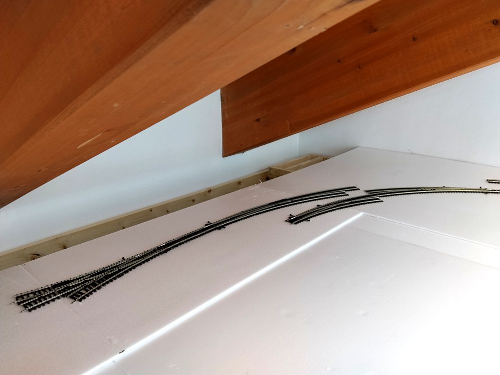

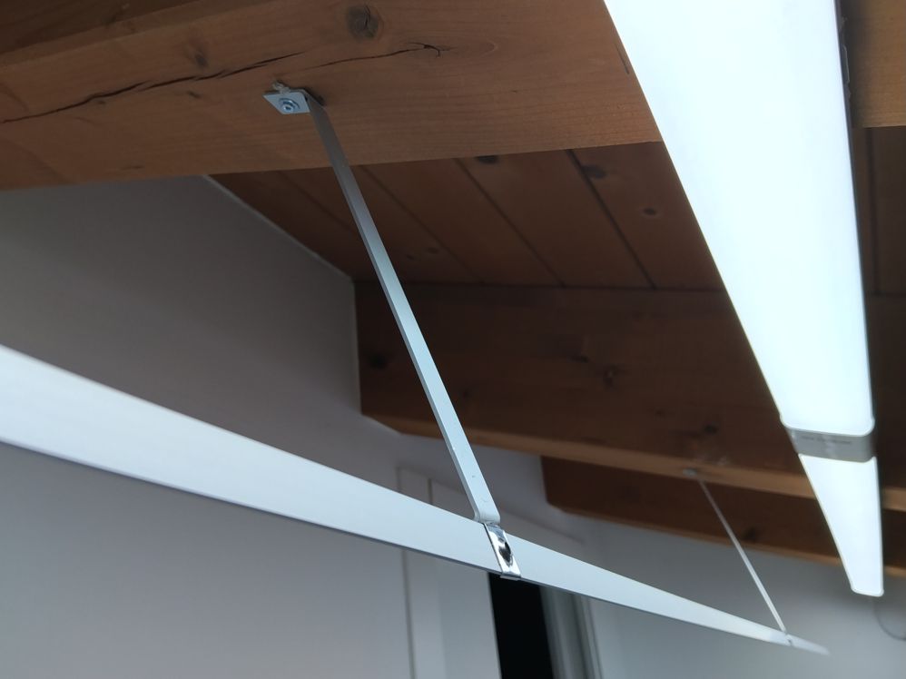

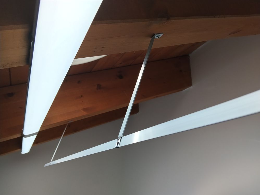

Installati anche i led lato Bivio. In questo caso, essendo le travi più in alto ho dovuto creare delle aste distanziali realizzate in alluminio da 1,5 mm di spessore piegate per avere il giusto angolo di illuminazione tra led e trave.

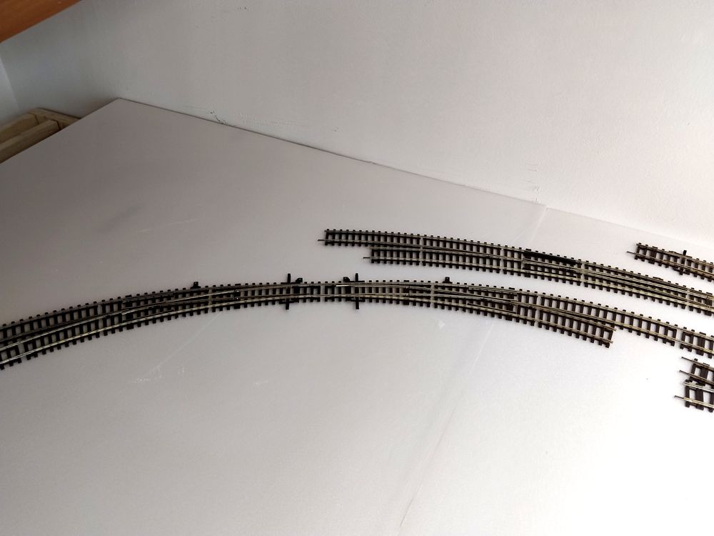

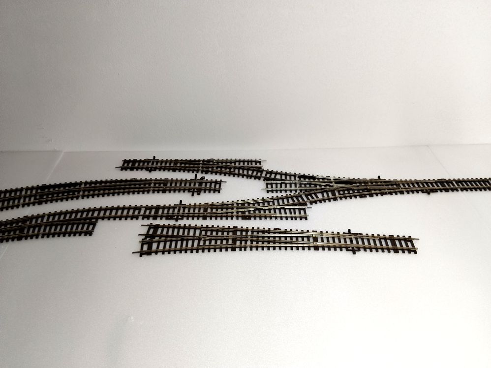

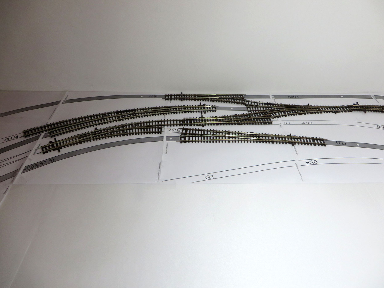

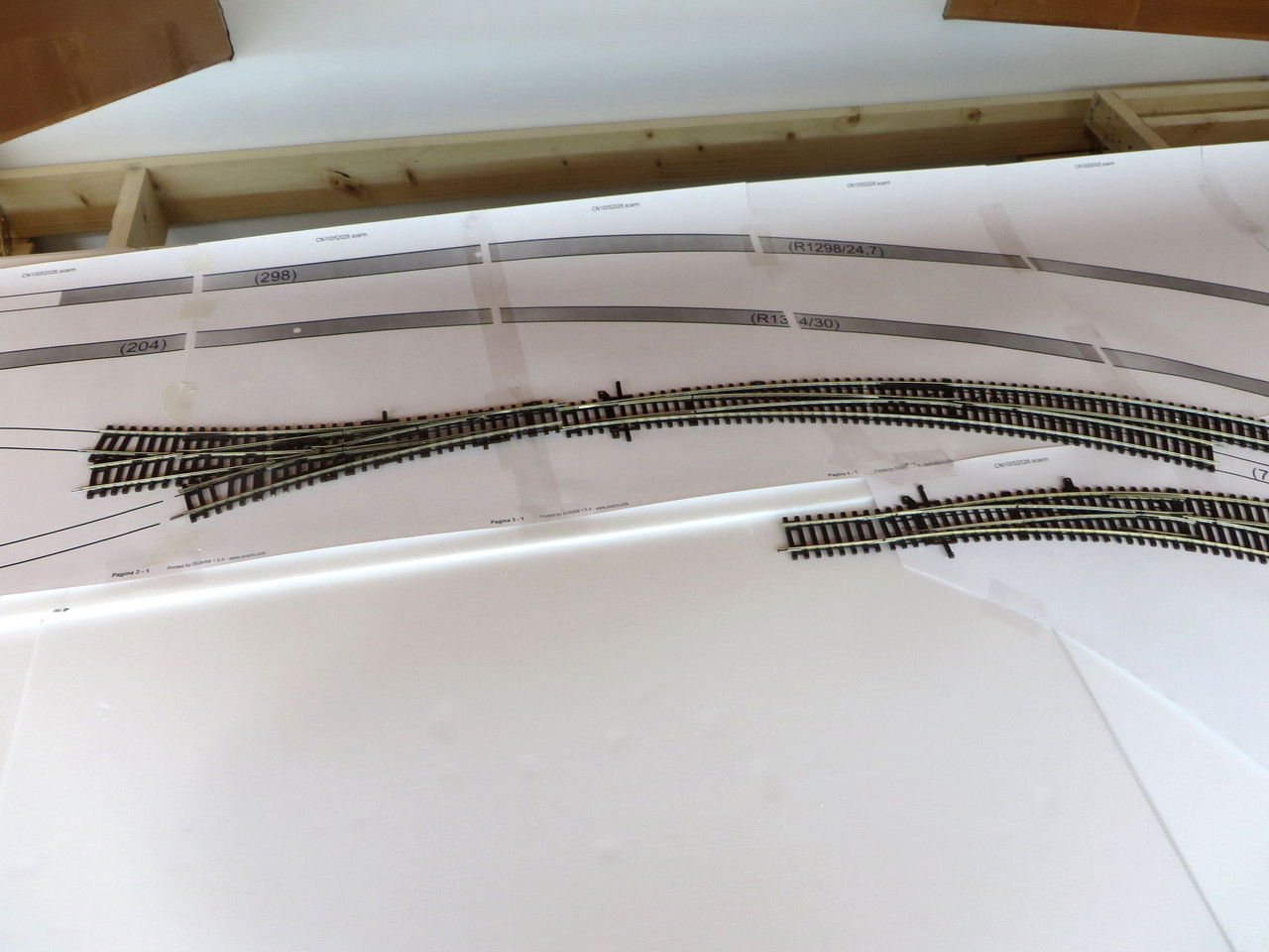

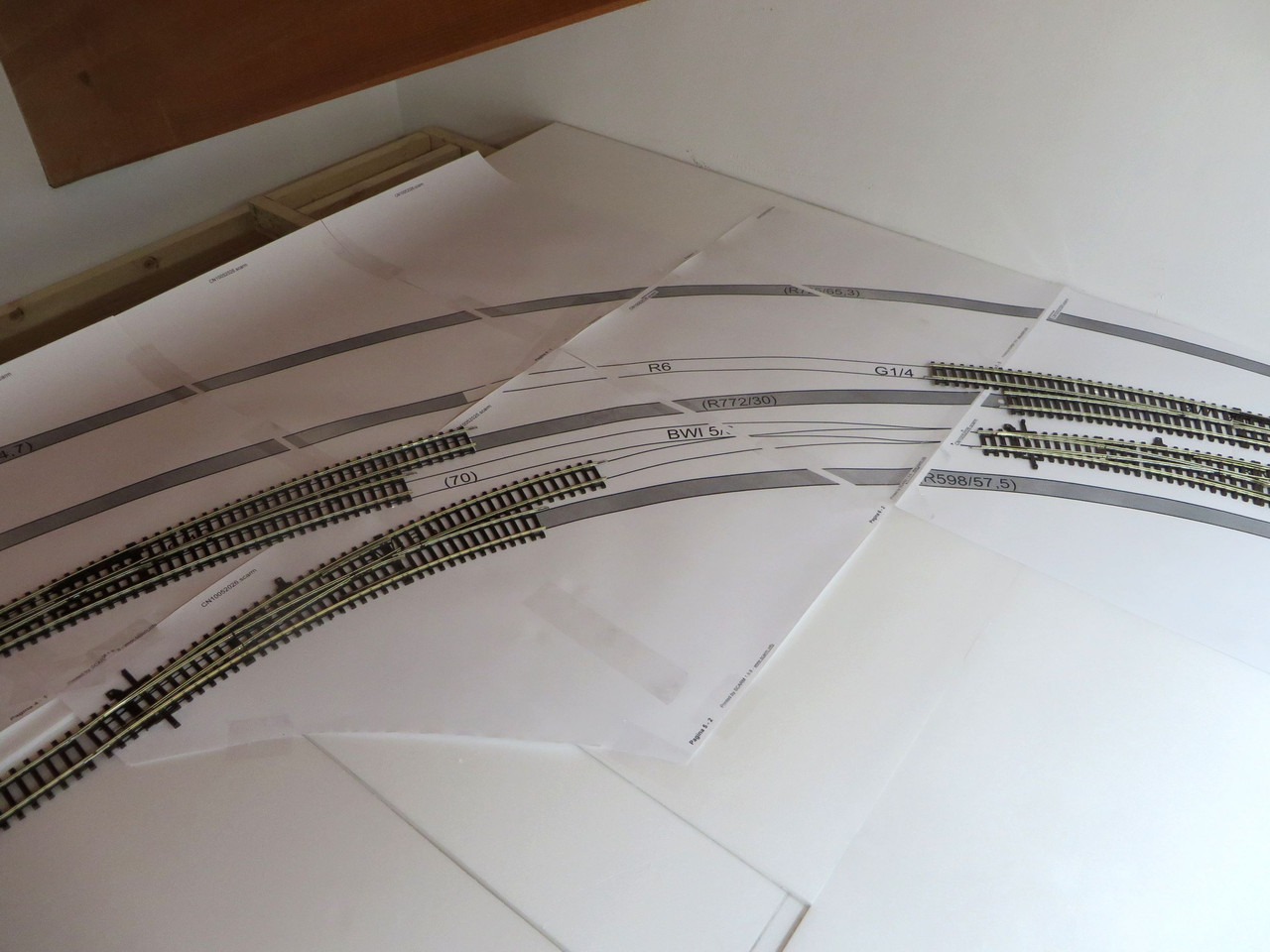

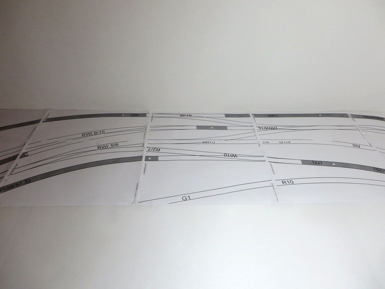

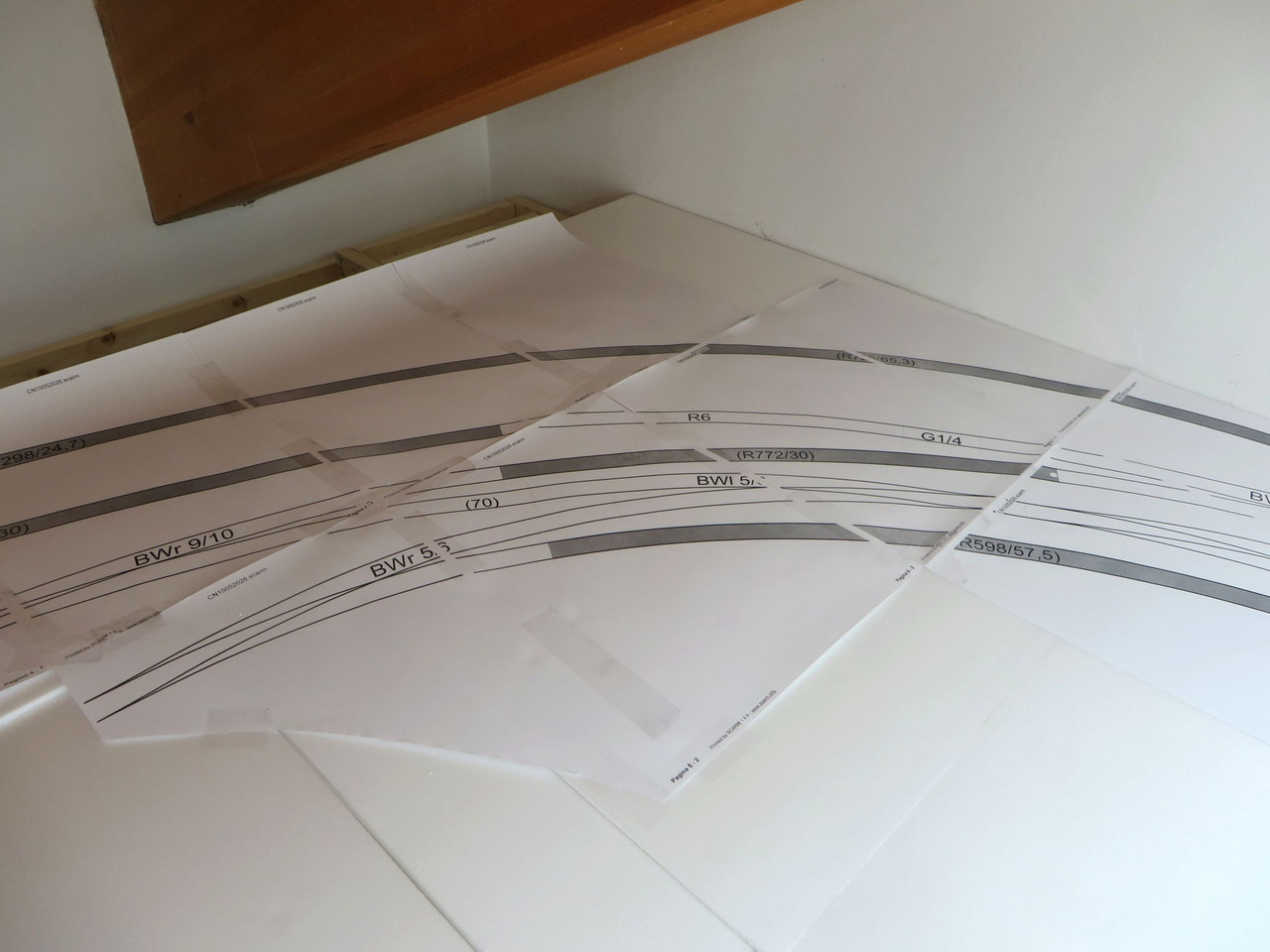

Ho poi cominciato a studiare la posa dei binari nascosti, partendo dalla zona opposta alla porta d'entrata. Dopo aver fatto una prova senza traccia ....

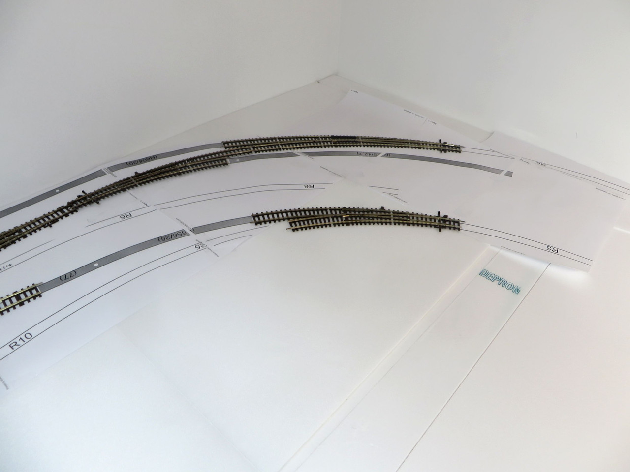

... ho preferito stampare il layout per avere la massima precisione sul taglio dei binari flessibili (in scuro).
