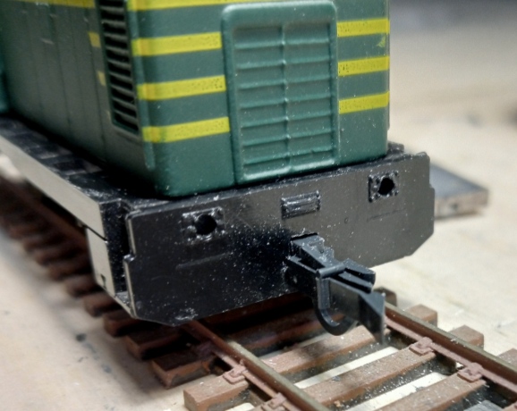

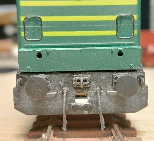

E iniziata una nuova avventura, l'elaborazione e montaggio della D245 Badoni della Safer regalatami da un amico.
Allo stato attuale è stato creato il sistema per poter inserire ganci corti roco e ad occhiello in alternativa al gancio proposto dalla Safer, utilizzabile solo con ganci ad occhiello.
Dopo aver eliminato alcune parti stampate sono stati incollati respingenti, ganci (sia di traino che di officina), sono stati montati i maniglioni sotto i respingenti e creati i fori per le condotte.
IMG_20260702_234052.jpg [ 103.72 KiB | Osservato 269 volte ]
IMG_20260702_233950.jpg [ 106.48 KiB | Osservato 269 volte ]
