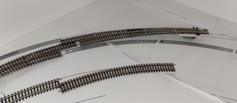

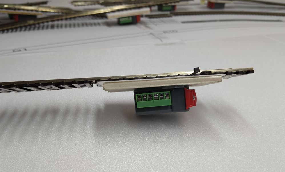

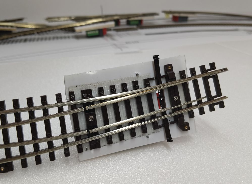

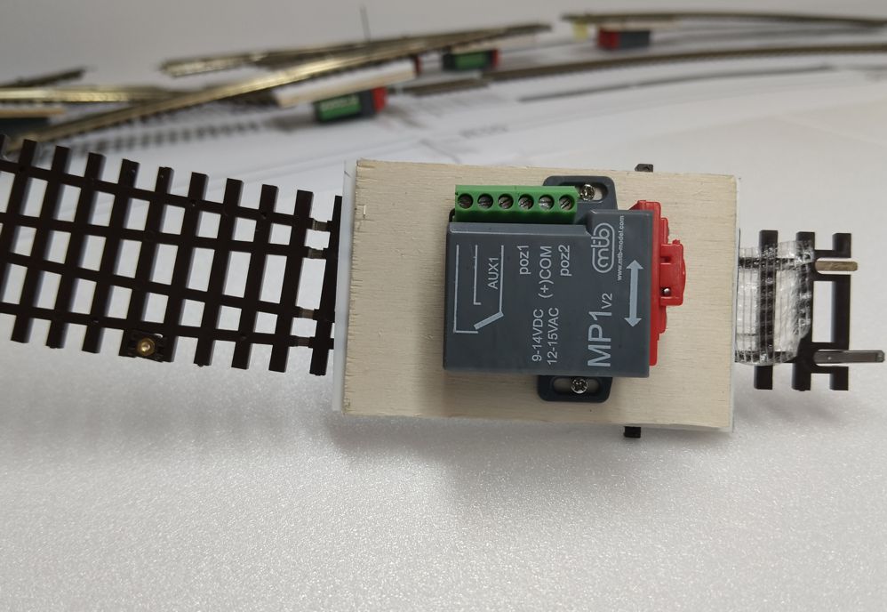

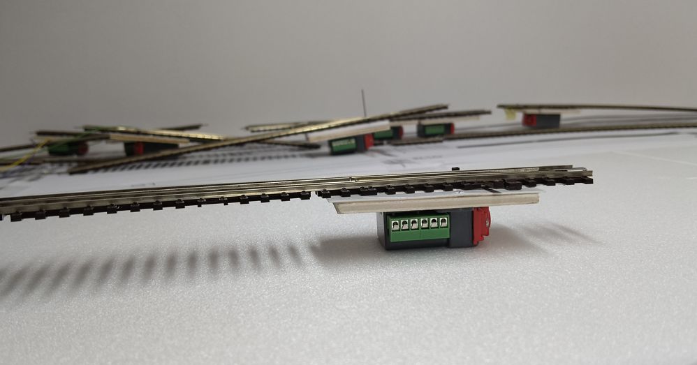

Prima della posa vera e propria dei binari del tracciato nascosto, sto montando sui deviatoi Roco Geo Line cod.83 il motore di azionamento degli aghi e della commutazione polarità nel cuore dello scambio. Per la scelta dei motori, come consigliatomi dall'amico Luca Solis, mi sono mi sono orientato su quelli della mtb. La logica del montaggio è quella di assemblare la combo Deviatoio/Motore fuori opera e quindi dopo aver operato lo scanso nel piano del plastico (in polistirene e depron) di fissarlo al plastico assieme al deviatoio che si porta appresso. In questa maniera non dovrò lavorare in posizione scomoda sul platico e per il futuro, in caso di guasto meccanico o elettrico, potrò facilmente rimuovere lo scambio/motore e sostituirlo/riparlarlo facilmente sul mio banco di lavoro. Il motore è fissato al deviatoio su un doppio strato di materiale, foglio di stirene da 0.5 mm e compensato da 3 mm. Il primo è posto a contatto del deviatoio, risulta pulito alla vista e preciso al taglio per l'asta di movimento del deviatoio, il secondo più robusto serve per la rigidezza e per la "presa" delle vitine di fissaggio. Oltre le viti la tenuta è assicurata dalla presenza di nastro biadesivo forte.

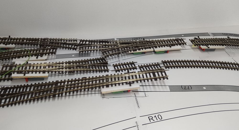

Ho già completato i 14 deviatoi/motori che fanno parte del primo lotto di posa binari lato opposto alla porta e una volta cablati verranno fissati sul piano del plastico secondo lo schema geometrico già stampato, ovviamente previa esecuzione delle fosse motore.

Bella soluzione.
Immagino che utilizzerai gli MTB per polarizzare il cuore dello scambio. Allora non ti sarebbe convenuto allungare la piastrina che regge l'attuatore fino al cuore? così i cablaggi verso il cuore possono essere attaccati alla piastrina.
