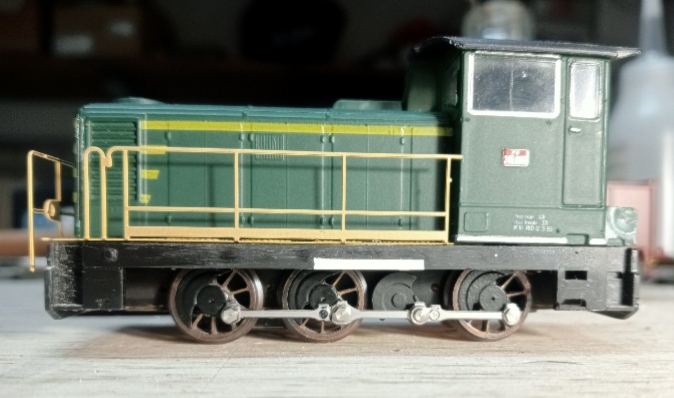

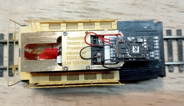

Continua il montaggio della D245 della Safer.
Motorizzazione Lineamodel con main board e decoder della Almrose. Ancora lavori in corso per migliorare la fluidità della marcia.
