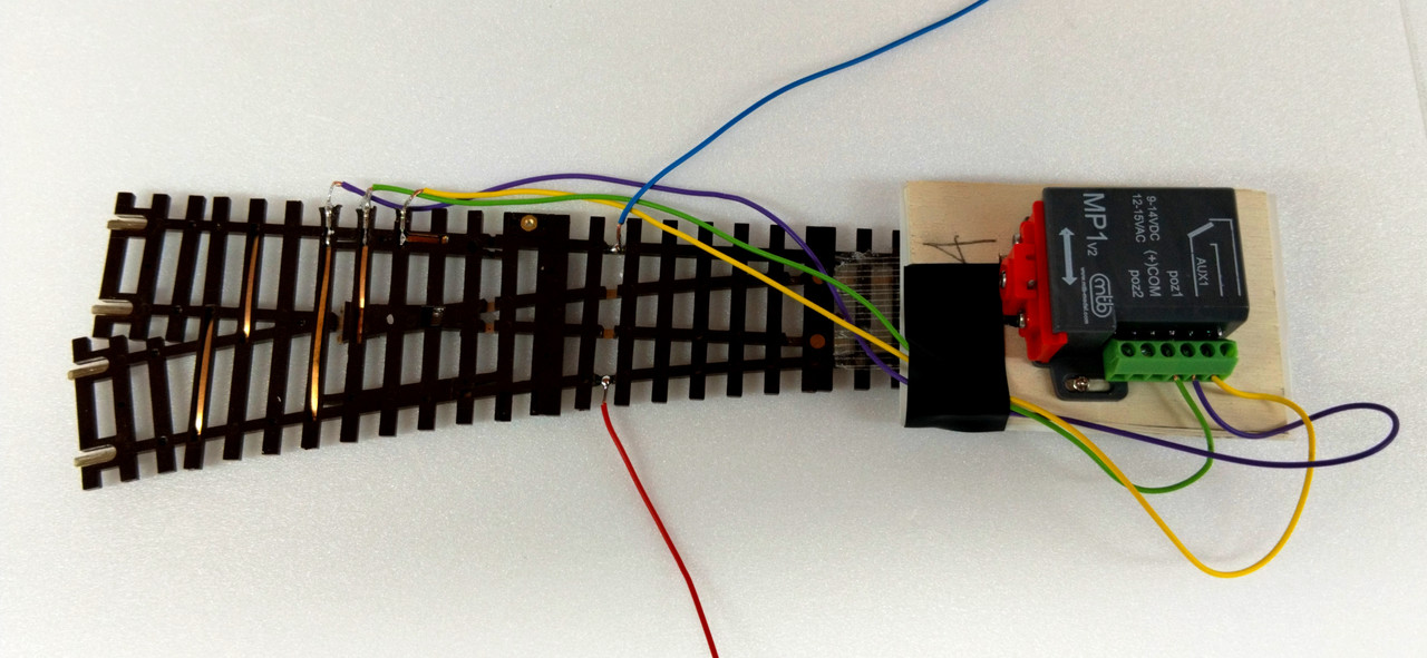

Prima della posa vera e propria dei binari del tracciato nascosto, sto montando sui deviatoi Roco Geo Line cod.83 il motore di azionamento degli aghi e della commutazione polarità nel cuore dello scambio. Per la scelta dei motori, come consigliatomi dall'amico Luca Solis, mi sono mi sono orientato su quelli della mtb. La logica del montaggio è quella di assemblare la combo Deviatoio/Motore fuori opera e quindi dopo aver operato lo scanso nel piano del plastico (in polistirene e depron) di fissarlo al plastico assieme al deviatoio che si porta appresso. In questa maniera non dovrò lavorare in posizione scomoda sul platico e per il futuro, in caso di guasto meccanico o elettrico, potrò facilmente rimuovere lo scambio/motore e sostituirlo/riparlarlo facilmente sul mio banco di lavoro. Il motore è fissato al deviatoio su un doppio strato di materiale, foglio di stirene da 0.5 mm e compensato da 3 mm. Il primo è posto a contatto del deviatoio, risulta pulito alla vista e preciso al taglio per l'asta di movimento del deviatoio, il secondo più robusto serve per la rigidezza e per la "presa" delle vitine di fissaggio. Oltre le viti la tenuta è assicurata dalla presenza di nastro biadesivo forte.
Ho già completato i 14 deviatoi/motori che fanno parte del primo lotto di posa binari lato opposto alla porta e una volta cablati verranno fissati sul piano del plastico secondo lo schema geometrico già stampato, ovviamente previa esecuzione delle fosse motore.

Bella soluzione.
Immagino che utilizzerai gli MTB per polarizzare il cuore dello scambio. Allora non ti sarebbe convenuto allungare la piastrina che regge l'attuatore fino al cuore? così i cablaggi verso il cuore possono essere attaccati alla piastrina.

Ciao Gianfranco, in effetti avrei potuto farlo, ma poi avrei dovuto fare una fossa molto più larga sul Depron/polistirene e avrei avuto problemi di assetto statico dello scambio stesso soprattutto con il passaggio di locomotori pesanti. Metterò dei fili volanti che saranno annegati in un taglio nel Depron , risultando invisibili e rimovibili al tempo stesso..

Buongiorno…una domanda…ho preso anch’io i motori MP6…e avendo anche i deviatoi Roco cod 83 ti chiedo se possibile avere lo schema dei collegamenti…grazie (ho anche un triplo Peco che mi sta facendo impazzire nei collegamenti…)

Questo è lo schema relativo alla polarizzazione del cuore.
Il verde va dal cuore all'uscita Aux1 mentre il giallo e il viola vanno alle due rotaie. Infine ho saldato un positivo e negativo per alimentare lo scambio in quanto completamente isolato con scarpette di plastica.
Negli altri tre pin andranno i fili che portano al decoder per l'azionamento.

Grazie…come mai hai isolato completamente il deviatoio ? non basta isolare le uscite?

Lo isolo completamente per facilitare l'eventuale rimozione per una sostituzione riparazione. Mi basterà tagliare le scarpette con un cutter affilato e togliere il deviatoio con tutto il motore semplicemente sollevandolo. Inoltre con i due fili saldati per l'alimentazione avrò sempre la sicurezza di avere corrente senza affidarmi alle scarpette
