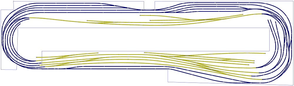

 Oggetto del messaggio: Re: Plastico Cascina Nebbia
MessaggioInviato: mercoledì 2 settembre 2026, 11:37
Nome: Giuseppe Randazzo
Messaggi: 1631
Piano binari corretto con in blu la linea fantasma
Giuseppe Randazzo aka QdP
