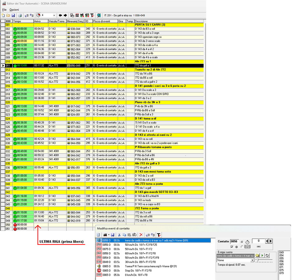

Se c'è qualcuno che usa Win Digipet Small Edition 2025 forse potrà darmi una dritta.
Questo è un "tour automatico" (ex tabella oraria) dura poco più di 15 minuti, ed è molto lunga in quanto a righe scritte. Nella vecchia edizione W.D. 7.1 c'era la possibilità di creare tabelle orarie con poche righe, ed alla fine, nell'ultima riga, linkare un'altra tabella, che veniva richiamata quando quella riga doveva essere eseguita.
In questa edizione di W.D. 2025 questa possibilità non ci sarebbe, ma mi hanno assicurato che con un'altra opzione è possibile fare qualcosa di analogo. Mi hanno anche spiegato come, ma non lo ricordo. Qualcuno lo sa?

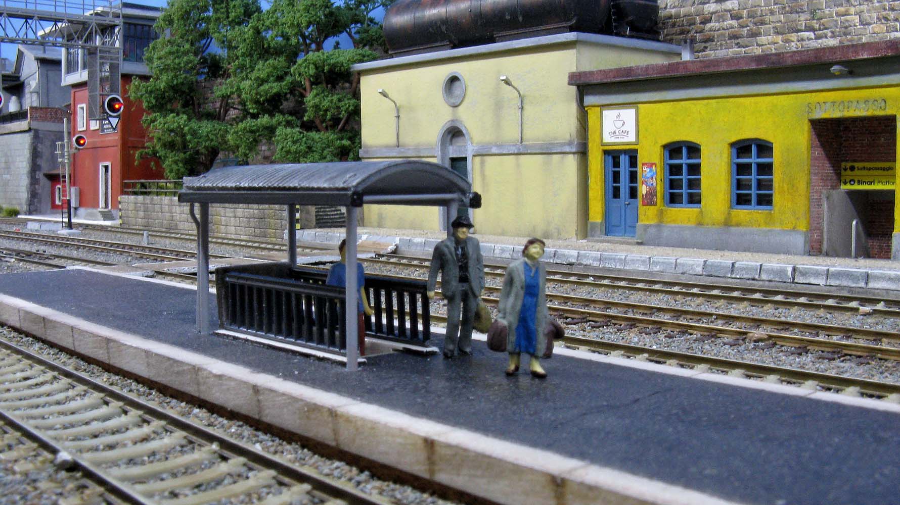

È questo il binario?
Costruito con i rimasugli di kits.
