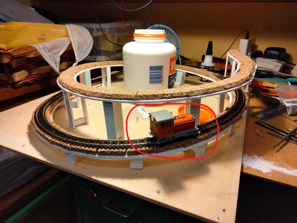

Complimenti per i vagoni!!! Molto belli. Una domanda: che locomotore é quello in foto?
WhatsApp Image 2026-08-30 at 16.12.59.jpeg [ 96.88 KiB | Osservato 1387 volte ]
 Oggetto del messaggio: Re: Micro plastico in H0e
MessaggioInviato: domenica 6 settembre 2026, 16:22
Connesso
Messaggi: 761
Località: Montescudaio (PI)
Ciao Cortez, grazie per i complimenti. L'automotore è un piccolo Liliput, codice L142123, della Zillertalbahn. Ottimo funzionamento, solo la captazione un pochino aleatoria, a causa del ridotto passo e della totale rigidezza del telaio. L'ho equipaggiato con un decoder Lais, con funzione stay alive. Solo che anche il più piccolo powerpack venduto da loro è troppo grande per la piccola cabina e quindi sono riuscito ad inserire solo un condensatore elettrolitico da 1000 uF, che tuttavia consente di superare piccole temporanee mancanze di energia (frazioni di secondo, non di più...)

Marco, se vuoi un PP che tenga qualche secondo i microF non bastano.
Una soluzione in termini di spazio e di capacità è lo STACO3 di Zimo con 2 condensatori da 0,3F in serie (cioè 0,15F)

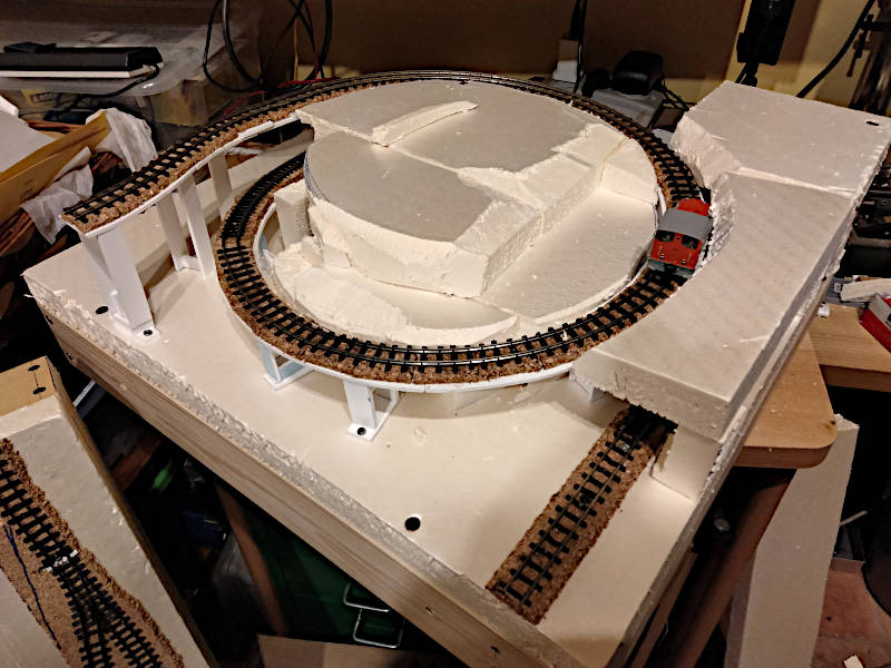

Altro piccolo aggiornamento sul modulino dell'elicoidale...
Marco
