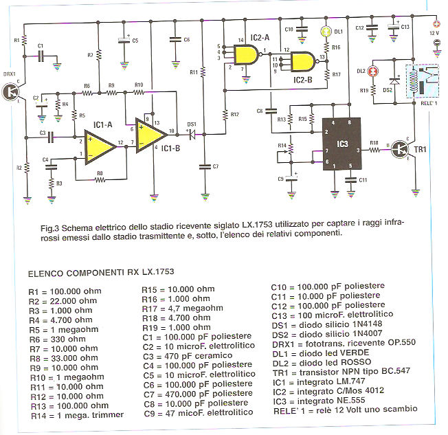

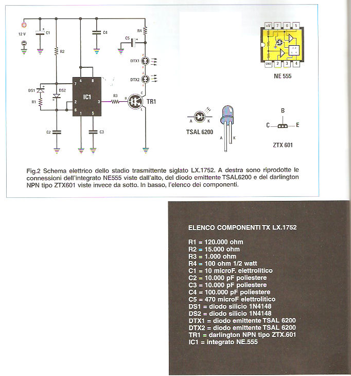

Sull'ultimo numero della rivista Nuova Elettronica c'è lo schema di un circuito utilizzabile a questo scopo.
2.jpg [ 107.06 KiB | Osservato 3737 volte ]
1.jpg [ 83.02 KiB | Osservato 3737 volte ]
Segnalo una cosa che può avere un certo interesse: il ricevitore usa un fotoTRANSISTOR invece di un fotDIODO. Pertanto si possono realizzare dei sensori usando le cosiddette "testine ottiche", che sono un diodo emittente e un fototransitor ricevente riuniti in un solo componente.
Piazzando questa testina in mezzo al binario si può rilevare il passaggio di qualcosa (anche una mano troppo vicina, se del caso :mrgreen: ) sopra di essa.
In tal caso è preferibile prelevare il segnale al posto del diodo led verde, dato che il circuito dovrebbe funzionare quando riceve il segnale e non quando NON lo riceve. Sarò più preciso quando avrò fatto delle prove.
