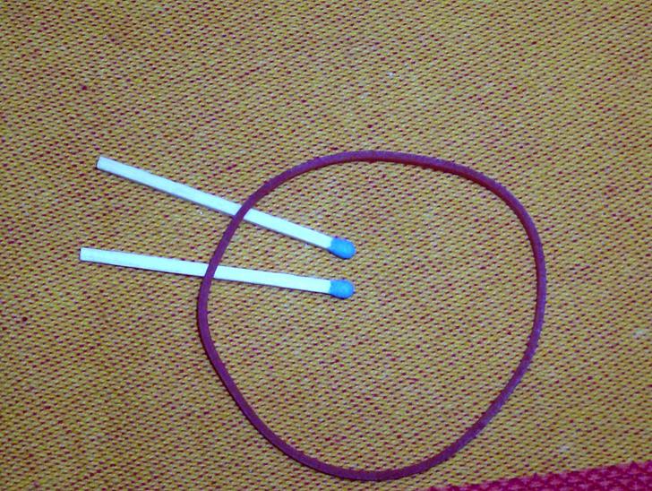

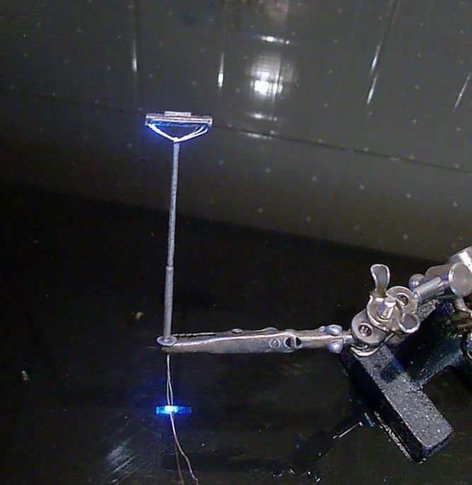

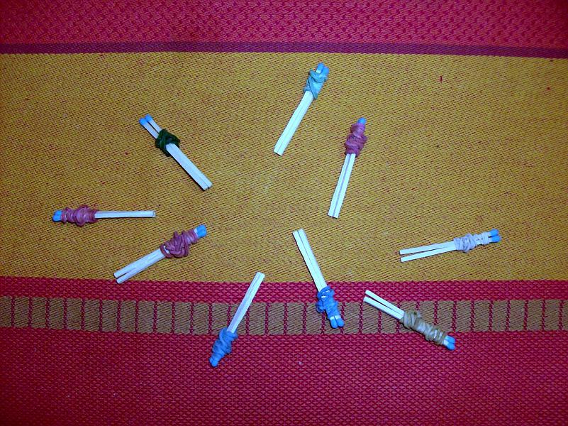

Sto realizzando per conto di un amico,un bel pò di lampioncini a cetra funzionanti con led bianchi(scala H0).Avevo necessità di trovare un discreto numero di morsetti o pinze che mi aiutassero a tenere fermi i led contro le plafoniere.Non avendo in casa gli utensili giustu,ho pensato di ideare delle pinze low cost.Per la loro realizzazione sono necessari 2 fiammiferi ed un elastico.Naturalmente non ho scoperto l'acqua calda,ma a volte le mie idee ingenue,sono d'aiuto ad altri fermodellisti capaci di elaborare cose ben più utili :wink:

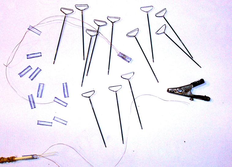

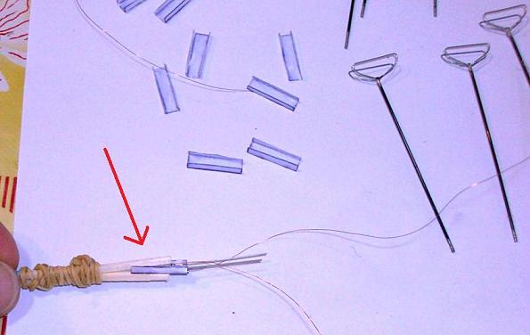

Intanto io grazie alle mie pinze incendiarie ho fatto i lampioncini a cetra illuminati,invece tu a Campolieto li hai fatta finti :lol: :lol: :lol: pigrone :lol: :lol: :lol:
Se vuoi ti mando un pò di peperoncino calabrese così vedrai come vai a fuoco :lol: :lol: :lol:

Perfetto sono ottimi.Ma io non avevo disponibile nulla e volevo comunque continuare il lavoro.Purtroppo in questi giorni ho qualche problemino di salute e sto già trascurando un pò troppo il fermodellismo. :wink:
PS:Spostando l'elastico di posizione si può anche regolare la tenacia della morsa.Dipende da ciò che si vuole stringere :wink:

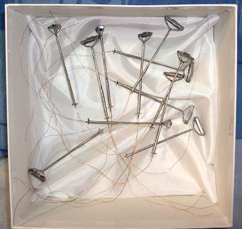

Grazie Roberto.La creatività fortunatamente non mi manca.In foto i lampioncini in scala H0 finiti,pronti per essere consegnati al mio amico :wink:
