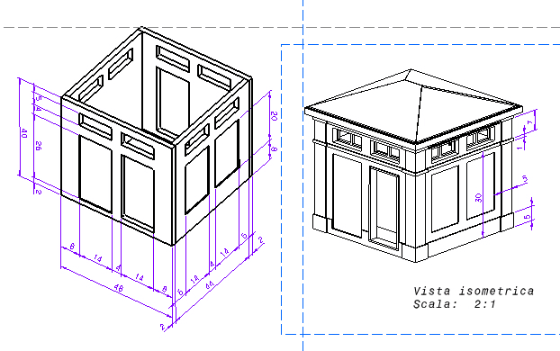

Luci potresti postare almeno le tre misure base del fabbricato gabinetti per favore?? grazie e non vedo l'ora di vedere il tuo diorama finito, magari ti rubo l'idea... :lol: scherzo.

Luci potresti postare almeno le tre misure base del fabbricato gabinetti per favore?? grazie e non vedo l'ora di vedere il tuo diorama finito, magari ti rubo l'idea... scherzo.
Accetto lo scherzo!.....non sono permaloso.
Luciano
RITIRATA.jpg [ 182.85 KiB | Osservato 2401 volte ]

Non ti preoccupare Luciano, pensa che stavo finendo proprio in questi giorni la "ritirata" della stazione di Sassoferrato e avevo preso le misure al vero non più di tre settimane fa! E corrispondono, chissà perchè, proprio a quelle da te pubblicate! Sarà un caso? No, sono unificate! :wink:
Solo che quella di Sassoferrato è stata modificata, con un tetto a due falde. Spero di trovare immagini più datate per riprodurla allo stato originario, che, a questo punto non so quale sia. In compenso dovrebbe esserci a fianco, una lampisteria in piedi fino a dieci anni fa, ora demolita!

Grazie per la tempestiva risposta Luciano...
molto dettagliate. a presto e buon lavoro
