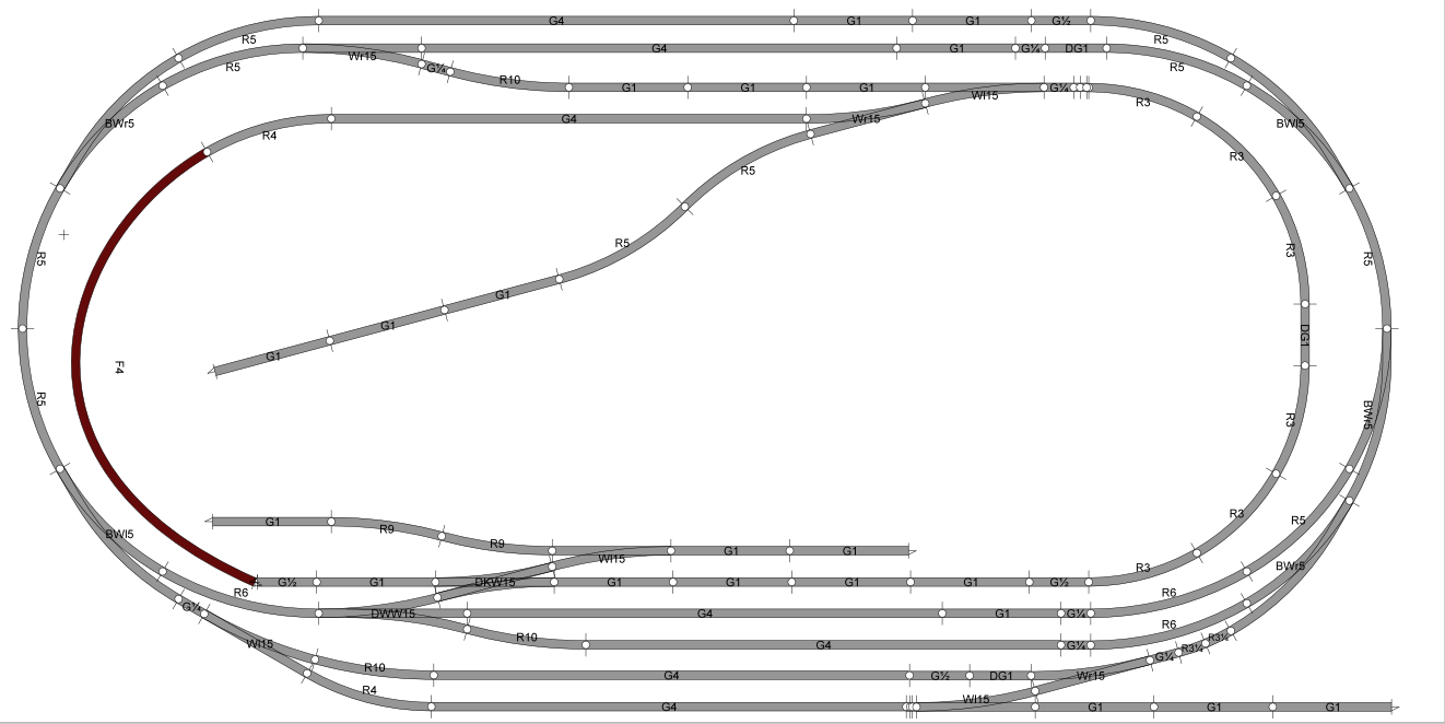

Per ora posso mettere lo schema.
La grandezza è 2,80 x 1,40
Il flessibile naturalmente è messo meglio, solo che non so metterlo bene con Anyrail :mrgreen:
