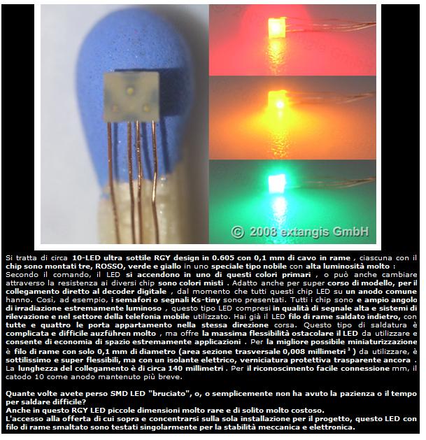

quindi tutti i led che sono in vetrina sono già con fili collegati? basta prenderne uno quasiasi?
a me servirebbe per inserire i led in cabina ma credo sia simile a quello utilizzato nei kit.
Il primo sarebbe quello da 1,50 euro?
gli altri non li vedo
 Oggetto del messaggio: Re: SEGNALE A PORTALE FS 3 VIE H0 (LAVORO TERMINATO)
MessaggioInviato: martedì 15 marzo 2011, 9:58
Usando il traduttore della pagina è venuto fuori questo...
PS:Intanto sto realizzando altri 2 segnali a portale(questa volta con i tralicci portanti più snelli :wink: )Presto inserirò le foto :D
ledbaron.jpg [ 99.32 KiB | Osservato 3956 volte ]
