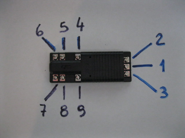

per caso è questo?
Se sì, ci spieghi bene come funziona e come si fanno i collegamenti?

ecco la foto
Funziona in questa maniera i punti 1,2 e 3 alimentano la bobina al polo 1 va il cavo comune ed al 2 e 3 alternativamente per spostare la levetta dei contatti avanti o indietro(azionati con pulsantiera ,nel mio caso e il reed che viene attivato dal treno)
Quinti passiamo ai punti 4,5,6 al 4 va l'alimentatore (con la tensione del dispositivo che vogliamo alimentare (1 via isolata,per esempio) quindi in questo momento stiamo chiudendo il circuito dal punto 4 al punto 5(quando diamo l´impulso alla bobina chiudendo 2 o 3) isoliamo 5 e alimentiamo 6,praticamente é un ponte elettrico,cioé un interruttore(anzi un deviatore) che manda la corrente o a 5 o a 6.
i punti 7,8 e 9 sono speculari,fanno la stessa cosa pero essendo isolati possono lavorare con una tensione differente un segnale luminoso ad esempio oppure una spia di comando.
lo si puo usare come deviatore bipolare,cioé azionando un solo dispositivo pero con i due cavi.
In sintesi abbiamo una bobina come quella dei deviatoi che sposta un ponte elettrico che alternativamente chiude un circuito e ne alimenta un´altro,con due vie separate.
nota.Quando parlo di ponte elettrico intendo la chiusura di un circuito (sicuramente il termine e sbagliato)
se ho fatto troppo casino sono a disposizione per chiarimenti.
Bruno
