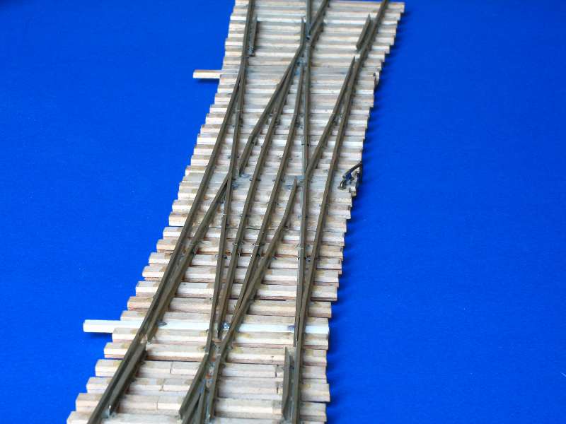

come appassionato autocostruttore di binario ti dico che il tipo corrispondente al #8 dovrebbe essere presente in america. lo dico perchè lo ha costruito in scala 0 un modellista che si occupa solo di stile amerciano. inoltre mi pare di averlo visto in foto su una rivista americana.
Img_0372scala0.JPG [ 44.71 KiB | Osservato 3108 volte ]
