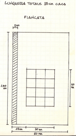

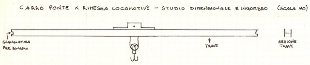

devo costruire una rimessa locomotive T. E. a 3 vie con annesso dormitorio per un mio amico. La lunghezza deve essere di circa 35 cm (più o meno deve contenere due loco elettriche accoppiate) con una modesta piazzola in fondo ai binari per ospitare banchi da lavoro, tornio, ecc. Inoltre deve essere presente lo spazio in altezza per poter ospitare un carro ponte per il sollevamento delle loco.
Ho fatto uno studio di massima per le dimensioni, ma volevo comunque qualche consiglio per fare una costruzione realistica.
Ps. se qualche forumista possiede i disegni o delle foto della rimessa di San Giuseppe di Cairo (anche all'epoca del trifase, non importa) ancora meglio.

Ciao Alex84,
fai attenzione a non commettere approssimazioni
sul tipo di scorrimento del carro ponte.
Quello che hai indicato non è corretto.
Solitamente i binari di scorrimento
del carro sono costituiti da travi IPE o HEA che
corrono longitudinalmente come vie di corsa del carro
stesso; queste travi appoggiano su supporti in c.a. o in ferro
posti sulle colonne di sostegno dell'intera struttura.
Inoltre vista l'ampiezza della campata, per evitare
impuntamenti nella realtà si raddoppia la trave di
sostegno del carro ponte.
In rete trovi molte foto di realizzazioni.

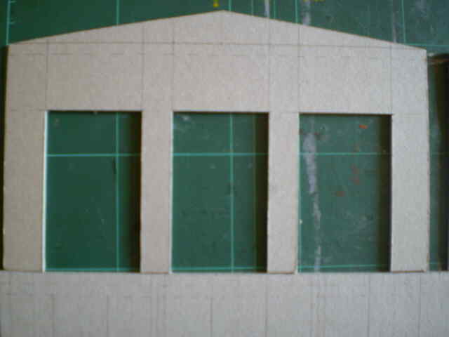

Ecco le prime parti.

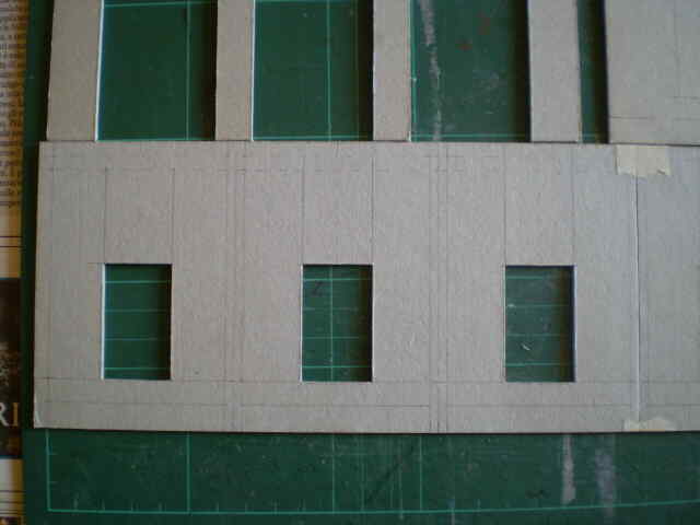

Resto ancora incerto se aprire le finestre sul retro e come fare l'altra fiancata, su cui andrà incollato il dormitorio/spogliatoio con uffici.
Aspetto suggerimenti e critiche.

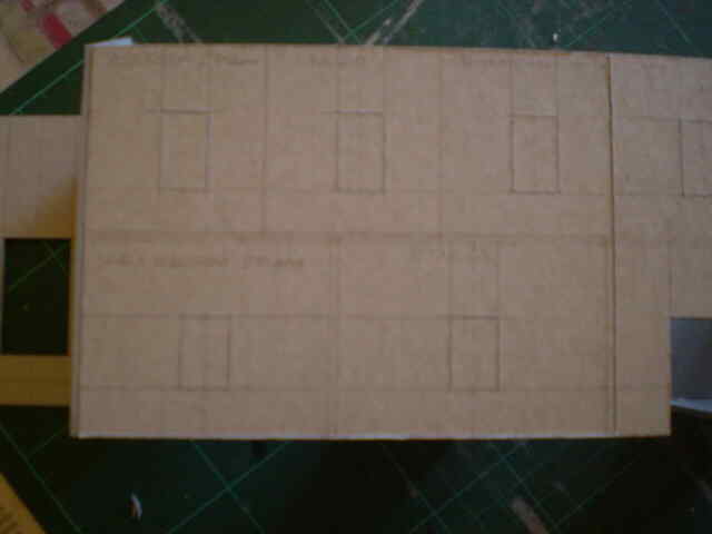

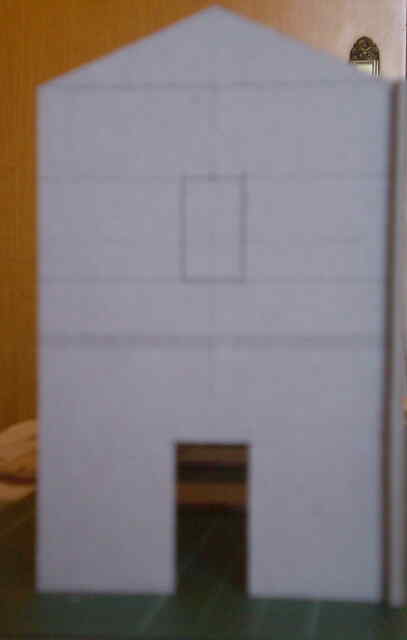

Il dormitorio assemblato.
