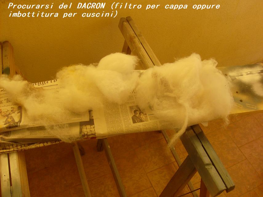

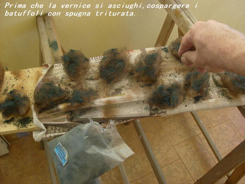

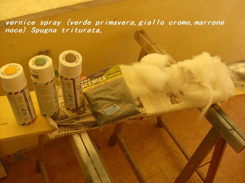

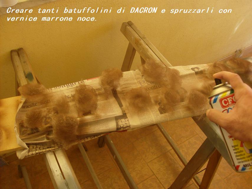

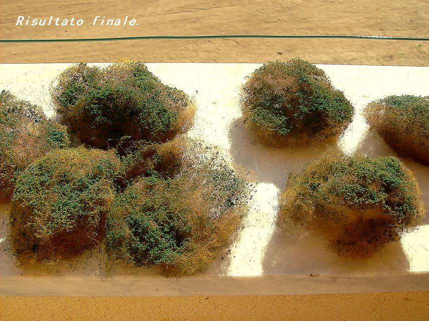

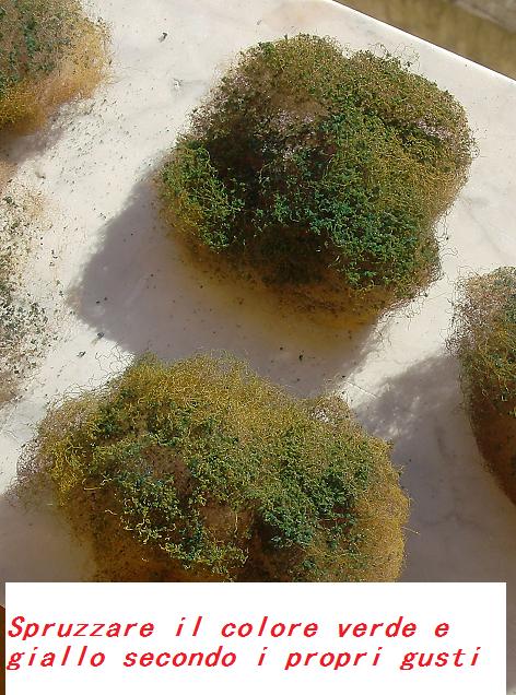

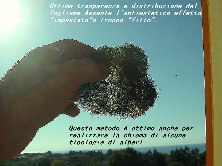

La spesa iniziale è minima,ma la vegetazione che si riesce a completare con questo metodo è davvero tanta.
PS:Di sicuro ne avevo già parlato,ma siccome sto realizzando questi cespugli per un amico,ho pensato di condividere con voi le varie fasi di realizzazione :wink:
HPIM0316.JPG [ 106.61 KiB | Osservato 5156 volte ]
HPIM0317.JPG [ 124.32 KiB | Osservato 5156 volte ]
HPIM0319.JPG [ 117.79 KiB | Osservato 5156 volte ]
HPIM0322.JPG [ 139.41 KiB | Osservato 5156 volte ]
HPIM0326.JPG [ 84.65 KiB | Osservato 5156 volte ]
HPIM0327.JPG [ 162.14 KiB | Osservato 5156 volte ]
HPIM0331.JPG [ 83.43 KiB | Osservato 5156 volte ]

La "nuvola" di dacron non si schiaccia se la tocchi con le dita?

Esistono varie specie di pioppi.Potresti postare una foto del tipo che intendi realizzare tu?Grazie.

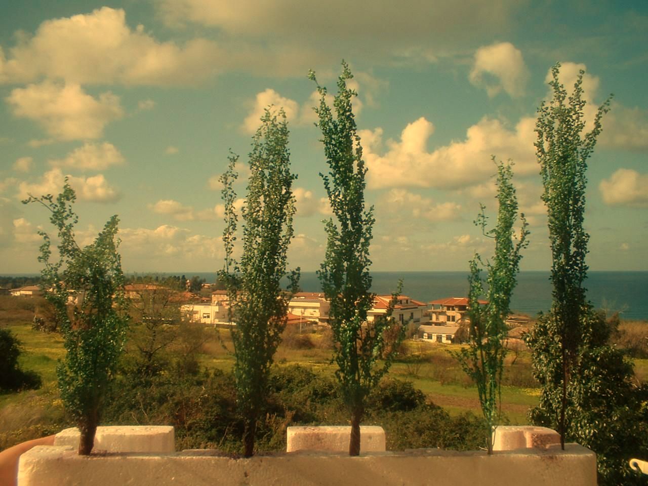

Nel tuo caso utilizzerei questi fiori secchi in vendita dai fiorai per pochi euro(vedi foto)Sono mazzolini lunghi circa 60 cm e vanno accorciati a piacimento.Li devi verniciare a spruzzo.Originariamente sono totalmente bianchi.
alberelli H0.JPG [ 176.4 KiB | Osservato 4855 volte ]
