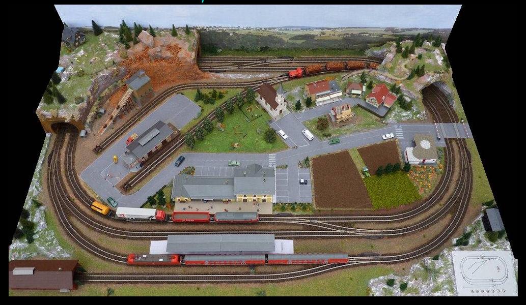

Ciao a tutti.In rete ho trovato la foto di questo plastichetto.Mi piacerebbe riprodurlo,ma secondo voi può andar bene per una ambientazione italiana o dovrei apportare delle modifiche al tracciato?
Grazie :)

Scusa Rizio ma se devi o meglio vuoi costruire un plastico italiano,cosa ti ispira di quella foto?
Ti consiglio di guardare qui nel foro allora e prendere spunto dai lavori che presentano il fior fiore di modellisti qui residenti,e magari chiedi consiglio direttamente agli autori per eventuale aiuto, ma piú specifico.

Ciao Rizio,
in poco spazio senz' altro si fa' poco, ma l' esempio che tu riporti e' un classico da manuale dei tracciati ... del 1960.
Dato che hai gia' scelto lo stile italiano, per potere abbozzare delle idee occorre sapere che spazio hai disponibile e che scala intendi usare.
Ciao rizio, quel plastico ti piace e sono daccordo, ma quello di cambiare il piano binari per l'ambientazione italiana é, a mio opinabilissimo modo di vedere, il problema minore, dato che per così come é concepito quel plastico é surreale per qualsiasi tipo di ambientazione.
Quindi se ti interessa un minimo di attinenza alla realtà, e penso di si perché lo chiedevi, devi proprio cambiare idea rispetto al quel plastico che, carino quanto vuoi, ma per niente credibile quanto a realismo, poi se ti paice proprio tanto, almeno cambia gli edifici.
