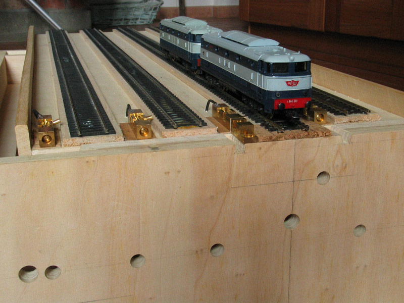

Per forare il multistrato servono le punte a legno! Per fare il foro di 12 si usa la sola punta di 12!
Sempre accertarsi della corretta posizione della punta (girando deve mostrare un moto circolare e NON conico)
Con una buona manualità (che si acquista con l'esecuzione di pochi fori prova)
si fora semplicemente col trapano portatile.
Usare il trapano al massimo dei giri.
Il multistrato deve sempre essere appoggiato a un ripiano di legno (meglio se d trucilare) dedicato alla foratura,
serve per far venire i bordi netti anche all'uscita della punta.
Si fora a partire dalla parte a vista della testata.
Si procede appoggiando la sola guida della punta (quella "punta di chiodo" che è nelle punte a legno)
nel centro della foratura e poi si avvia il trapano.
Solo col trapano a regime si avvicina la spirale alla superficie in modo più verticale possibile
l'inizio dell'intaccatura del legno indicherà molto chiaramente la verticalità del trapano.
Avanzare lentamente nel legno il peso del trapano è spesso sufficente e occorre premere poco, a tratti e solo quando risulta necessario per il mancato avanzamento della punta.
Più facile a farsi che a dirsi.
Provate e vedrete
p.s.
le punte per metalli mancano della guida e troppo spesso comportano un incontrollato slittamento del centro del foro di diversi mm
p.p.s.
mi sono ricordato di avere la foto: ecco un esempio del risultato della tecnica di cui sopra.
EsempioFori.jpg [ 103.1 KiB | Osservato 10095 volte ]
Ultima modifica di Cinese il domenica 11 settembre 2011, 21:28, modificato 1 volta in totale.

Anche io sono passato attraverso la tecnica foro piccolo poi allargato con punta a metalli ma mi sono accorto che al momento dell'allargamento il foro finale non aveva più il centro nella misura prefissata
Questo è inaccettabile sulle testate di un sistema modulare.
Maturata esperienza sulla lavorazione del legno la naturale evoluzione è stata passare alla punta legno della sola misura del foro che è l'unica che mi ha garantito precisione del foro e perfezione della finitura.
Ma non posso fare altro che invitarvi a provare.
Andrea :)
p.s. non ho più avuto problemi neanche di legge di murphy .
