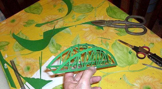

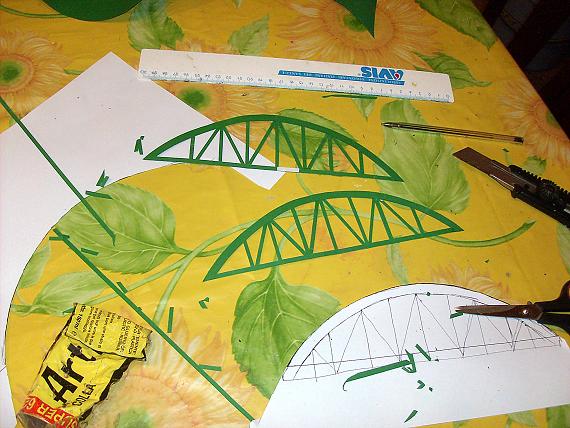

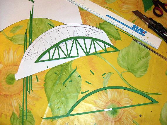

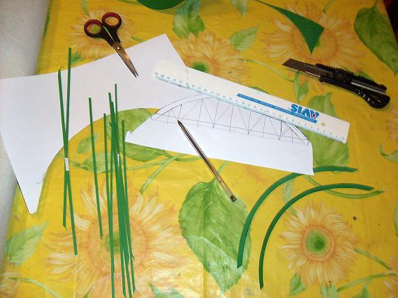

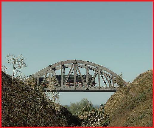

Senza pretese di perfezione,vi mostro come ho realizzato questo pomte metallico,utilizzando semplice cartoncino e qualche rinforzo in legno :wink:
Tempo impiegato:25'
Naturalmente mancano i piloni di appoggio e altri dettagli,ma questo ponte l'ho fatto per un amico che penserà lui a perfezionarlo :wink:

Approfittando del sole... :wink:

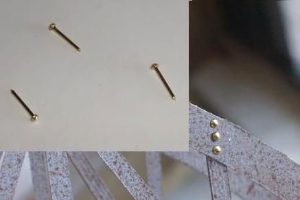

ciao alessandro, seguo sempre le tue opere con ammirazione.
solo una domanda: hai riportato le chiodature o le hai tracciate con disegno? dalle foto non vedo bene.
 Oggetto del messaggio: Re: COME FARE: PONTE FERROVIARIO METALLICO.
MessaggioInviato: domenica 13 novembre 2011, 12:06
Ciao Marco grazie.Le chiodature le ho appena messe.Sto completando l'altro lato.Lavorare il cartoncino porta ad avere dei vantaggi.Ho infilato semplicemente dei chiodini per modellismo navale,mozzando l'eccesso con una tronchesina.Dalla parte tagliata si blocca poi il tutto con una gocciolina di colla vinilica :wink: .

bello il ponte! di ottimo effetto. ma le misure sono una Tua stima o le hai ricavate da qualche catalogo?

Ciao Axel, bellissimo l'effetto di insieme.
Se posso, visto i recenti trascorsi, fare una domanda senza che nessuno mi additi ad eretico.....
Come fa ad autoportarsi? Mi spiego: la struttura, essendo in cartoncino, non sopporta il peso di una loco con carrozze. Si mantiene con il solo binario oppure c'è un sistema di irrigidimento, magari sotto i binari?

Tranquillo Alessio,fai pure tutte le considerazioni che vuoi :wink:
Allora come avevo scritto ad inizio post il ponte è privo di piloni di appoggio e di supporti con rulli, necessari al movimento del ponte a seguito delle dilatazioni termiche(di questo ringrazio il mio amico Paolo Bartolozzi).
Il diorama è soltanto improvvisato per vedere l'effetto del ponte.
Come ho già scritto,il ponte in cartoncino è stato rinforzato in alcuni punti con listelli di legno,quindi il binario poggia appunto sui listelli :wink:

Sicuramente di grande effetto anche se forse con il cartoncino da 2mm avrebbe più "tridimensionalità". Così risulta un pò piatto.

Perfettamente d'accordo con te Salvo :wink:
Infatti a me piace divulgare il fermodellismo povero ma d'effetto :D
L'importante è percepire la tecnica e magari anche perfezionarla.
Grazie per il complimento :)
