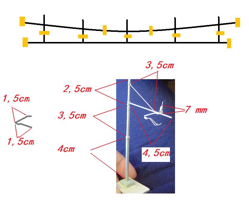

ciao axel,davvero complimenti,non solo per questo lavoro,ma per tutti quelli che presenti e per i modi che hai,davvero inusuali al giorno d'oggi.
magari sarà un argomento trito e ritrito,ma mi puoi spiegare (tieni conto che sono davvero alle primissime armi nonostante l'età) il metodo per costruire una buona catenaria e relativi pali??...please :-)

Anche se in forte ritardo provo a spiegarti il metodo di realizzazione di pali e catenaria.
La catenaria è fatta ovviamente in filo metallico del diametro di 0,44.
Per tendere e raddrizzare il filo uso due pinze opponendo resistenza.Poi su di una tavoletta di legno,disegno la catenaria che voglio riprodurre.A questo punto posiziono il filo metallico e lo blocco con pezzettini di nastro di carta.Saldo il tutto aiutandomi con la pasta salda e poi vernicio a spruzzo(nero o grigio scuro opaco)
Per i pali un metodo di costruzione veloce e preciso che ti consiglio è quello dei tubetti metallici (rame,ottone o altro) telescopici da infilare uno dentro l'altro bloccandoli con cianoacrilico o stagno fuso.Poi con tondini metallici e filo di ferro si creano e si saldano (puoi anche incollare) tutti gli altri elementi (vedi foto)
