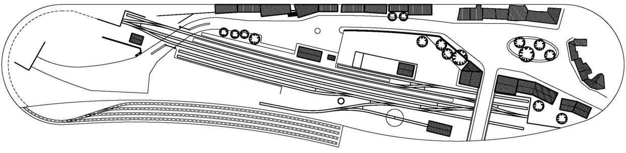

Aggiunti nuovo binario, 2 tronchini da m 1.25, ridotta la rimessa ad una via e la piattaforma da m 15 a m 9,5, allungata la coulisse a m 1.75.
Promosso?

Procedo?

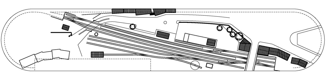

Ulteriori sviluppi dell'idea. Tutto il plastico diventa piano e la coulisse è sostituita da un fascio fisso smontabile. Riposizionata la piccola rimessa ed allungata l'asta di manovra per i tronchini merci a cui viene aggiunto un piano di carico.

Caro Moreno, come sai l'appetito vien mangiando.....
Ho visto le tue ultime modifiche e mi sovviene un'altra osservazione: sostituendo la coulisse con un fascio, perché non realizzare un fascio in anello di ritorno sotto il piano stazione? In pratica, trasformare il plastico in tipologia da anello ad anello, con fascio passante e tronco sotto l'anello.
Così il deposito non sarebbe troppo in trincea, essendo la linea principale degradante rispetto alla stazione principale.
E, forse, avresti modo di dare anche un poco di spazio in più al deposito.
Il tutto, sempre, è una idea, sulla quale prevalgono sempre e comunque le tue desiderata.
Infatti... stò diventando obeso
Punto alla semplicità costruttiva, alla possibilità di spostare tutto facilmente e all'accessibilità totale della stazione ombra per divertirmi a smanettare continuamente con la composizione dei convogli.
Se riesco a trovare ancora un po' di spazio, in tema di deposito cosa mi consigli come ampliamento?

Scusa Moreno, quali sono le tue misure totali d'ingombro? Perchè non ricoverare i rotabili sotto alla stazione facendo una parata lato osservatore?
4.80x95 cm
v6turbo ha scritto:
Perchè non ricoverare i rotabili sotto alla stazione facendo una parata lato osservatore?CiaoV6
Dovrà essere un plastico "temporaneo", leggero, facile da smontare a spostare da una sola persona (io); in più mi piace avere sotto le mani la stazione ombra per comporre manualmente composizioni sempre diverse.
