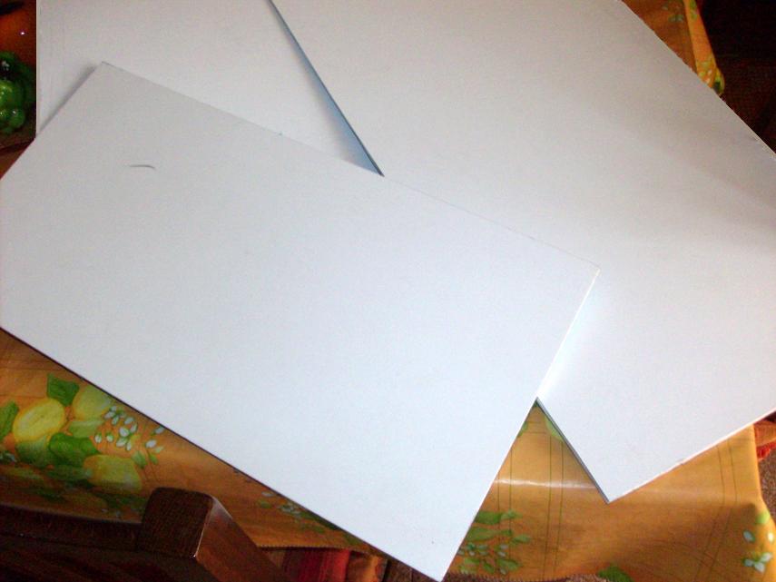

Axel, mi permetto di chiederti; come mai sei così ostico verso il Forex? Eppure ti può dare risultati ancora migliori e più facilmente rispetto al compensato.
Saresti così gentile anche da postare le dimensioni?
Mi stuzzica non poco il manufatto e vorrei rifarlo col Forex...

In realtà non sono ostico verso il forex.Grazie a un amico ne ho una discreta quantità.La cabina l'ho fatta per un altro amico che ha preferito il legno.

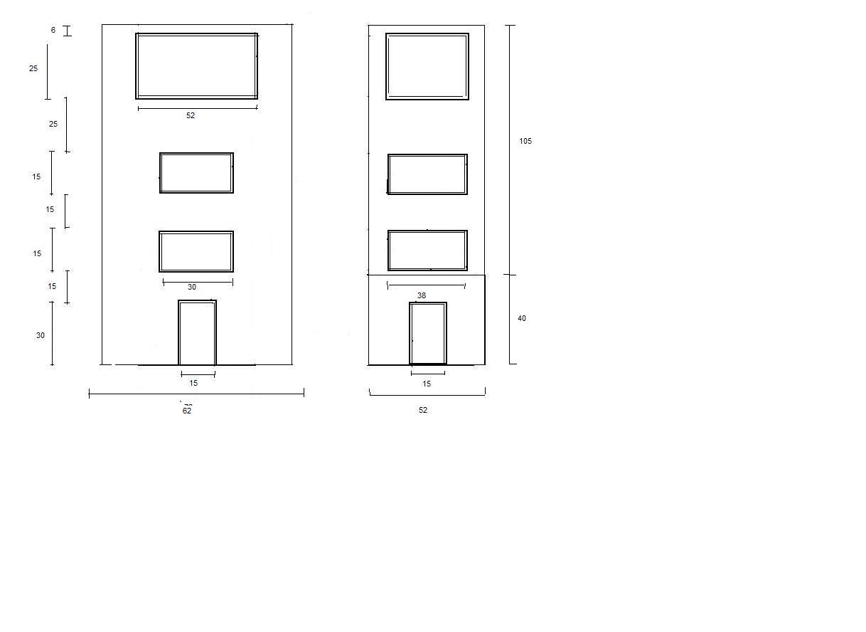

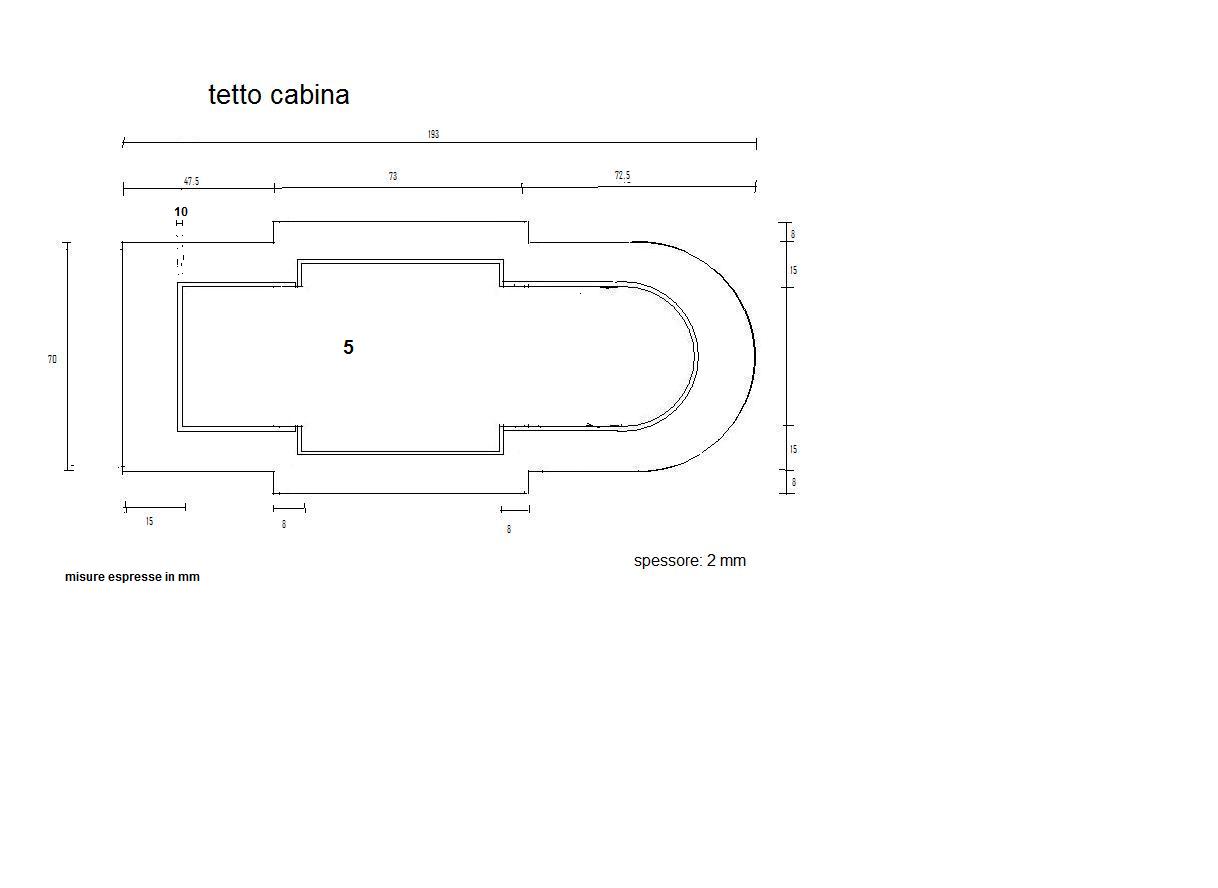

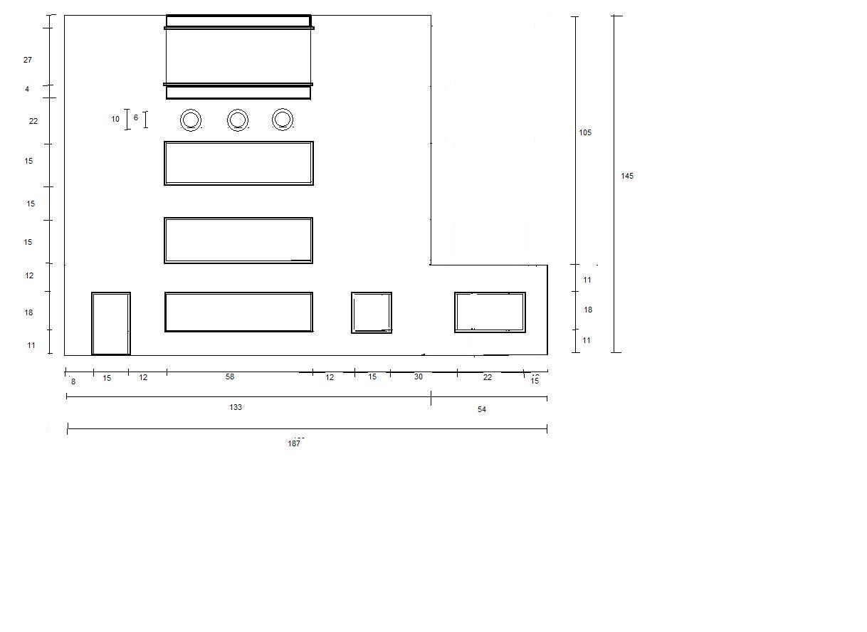

Prego.Per ricavare le altre misure,io mi sono servito di questi disegni,gentilmente forniti molto tempo fa da un amico del web :)

Ahhh così Alex mi semplifichi davvero la vita e non di poco!!! Sei davvero gentilissimo!!
Intanto ti ringrazio, a questo punto spero domenica piova, così ho la scusa di star in casa e fare il bieco cinesino!!! :mrgreen:
