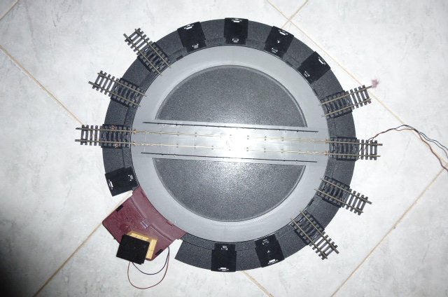

Ti posso parlare solo della piattaforma HRR (che ho):
- l'aspetto è poco italiano e poco modellistico;
- quando è in funzione è piuttosto rumorosa;
- i binari d'uscita sono solo 14;
- il prezzo è molto basso.
Se la prendi devi quindi intervenire pesantemente per renderla modellisticamente accettabile.
Saluti a tutti,
P1020045.JPG [ 150 KiB | Osservato 2235 volte ]
E' una ardita scelta progettuale! 360:14 fa 25,714285...

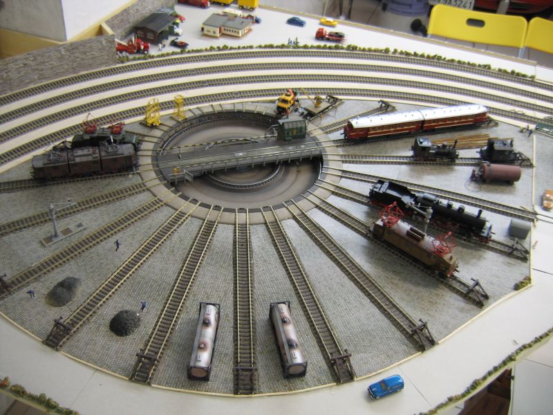

una Fleischmann, elaborata e invecchiata.
saluti.
Frenk
piattaforma.jpg [ 117.32 KiB | Osservato 2216 volte ]
