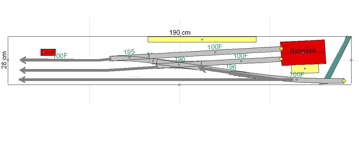

A mio parere mi sembra più interessante il secondo schema, però estremizzerei l'ottima idea del diagonale, cambiando lo scambio destro dopo l'incrocio con un sinistro: si avrebbe in tal modo una sorta di corretto tracciato in ingresso nel modulo, con accesso in deviata alle rimesse.
Di conseguenza anche il tronchino uscente dall'incrocio dovrebbe essere parallelo a quello che ho chiamato di corretto tracciato: si guadagnerebbe forse qualche centimetro che, in questi diorami così legati alle piccole dimensioni, potrebbe far sempre comodo.
E forse anche il tronchino più corto potrebbe migliorare allineandosi al parallelismo con gli altri due.
Spero di essermi spiegato, ma non ho dimestichezza con le immagini da caricare sul forum e neppure con modifiche a quelle esistenti.....

Purtroppo spesso un'immagine vale più di mille parole. Da quello che sono riuscito a capire ho elaborato un disegno volante (con wintrack avrei dovuto rifare tutto l'impianto da zero!), vediamo se ho capito bene...

Sono riuscito a farmi capire parzialmente: bene l'allineamento dei tre tronchini, ma lo scambio 195 dovrebbe essere un sinistro anzichè un destro.

@Roncola: ritornando al progetto "diagonale" non capisco come possa usare uno scambio sinistro al posto di quello numerato 195. Così facendo il tronchino opposto alla rimessa andrebbe "in sù"... :?:

Mi spiace di non poterti e potermi aiutare con la grafica: sono abbastanza retrò ed è già un successo per me riuscire a scrivere nel forum.
Cerco di spiegarmi a parole: se il 195 diventa uno scambio sinistro avrai un tracciato che partendo dal lato inferiore destro andrà a puntare direttamente per la diagonale del pannello arrivando al limite estremo dell'angolo in alto a sinistra. Ciò non pregiudica un' "armonia" del piano schematico del deposito, in quanto non è detto che si debba avere accesso alla Rimessa con uno scambio impegnato per il corretto tracciato. Anzi, se gli altri due tronchini dovessero seguire questo diagonale sarebbe ancora meglio dal punto di vista estetico.
Il fatto che il tracciato vada per in su crea un movimento che è assai importante nei pannelli di limitate dimensioni e, se non ho capito male, non è previsto che da questo tronchino si debba accedere ad un altro pannello: ci sarebbe un guadagno di cm, perchè un binario che va in diagonale è più lungo di uno che corre parallelo.

Ok. Avevo intuito qualcosa ma adesso ne ho conferma. In effetti "movimentare" i binari non guasta mai, proprio per questo avevo pensato al diagonale. Purtroppo però mi sono accorto che per quanto versatile possa essere il programma per pc, molte rilevazioni ,spostamenti e modifiche andranno fatte sul campo, proprio per una questione di centimetri. Appena preparato il "campo di battaglia" provvederò allo studio... :mrgreen:

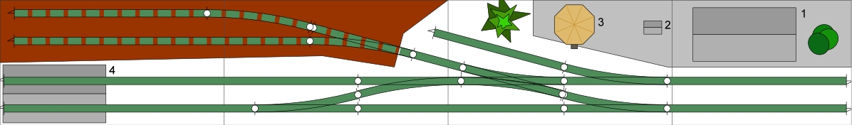

Buonasera a tutti,
aggiungo alla discussione una mia idea.
1) stazione a 3 o 5 porte (binario utile di 40 cm adatto per una locomotiva a vapore o un automotrice);
2) fabbricato gabinetti;
3) torre dell'acqua;
4) rimessa locomotive a due vie.
Il tacciato in verde tratteggiato è la stazione nascosta.
La parte in marrone è una montagna, sopra potrebbe esserci una strada con delle case come fondale.
Questo progetto è stato pensato in modo che, in futuro, potrà essere espanso aggiungendo moduli sia alla sua destra che alla sua sinistra. Per semplicità ho usato la geometria Roco line codice 83.
Spero di aver contribuito positivamente alla discussione.
Saluti, Stefano
