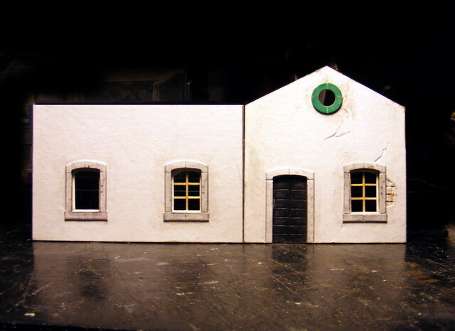

Buonasera, premetto che sarà già stato ripetuto più volte qua dentro, ma chiedo consiglio a voi circa la realizzazione degli infissi per la mia stazione.
Devo realizzare delle finestre e delle porte finestre con gli infissi in legno, e anche delle tapparelle.
Allego qui un'immagine delle parti che compongono la facciata del fabbricato realizzate in forex.
Preferire non utilizzare il metodo della fotoincisione perchè non sono molto esperto, grazie in anticipo!
Samuele

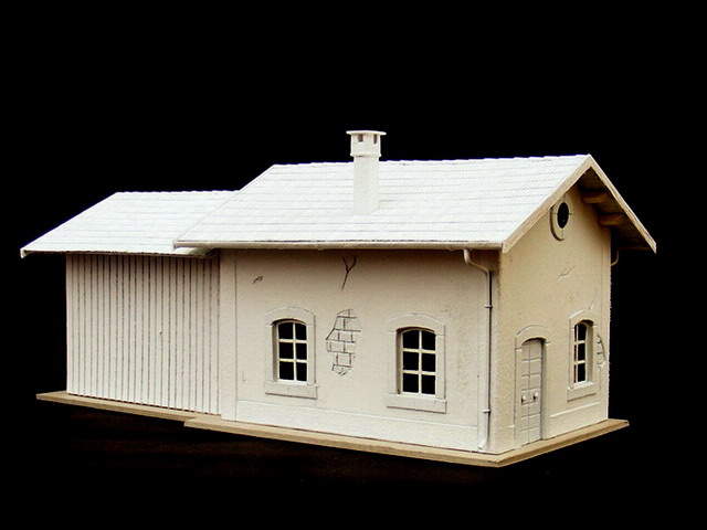

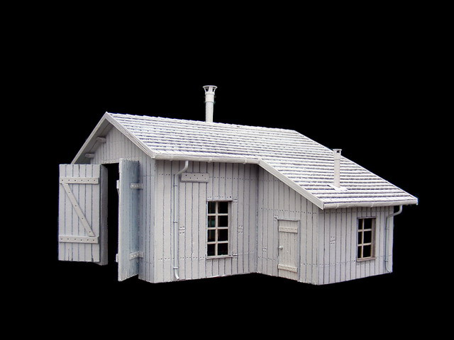

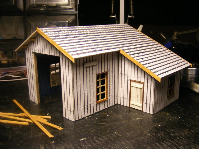

Visto un così bel lavoro, ti consiglierei di autocostruire il tutto con listelli di legno, darebbe molto più valore modellistico alla tua stazione.
Un saluto, Gianni.

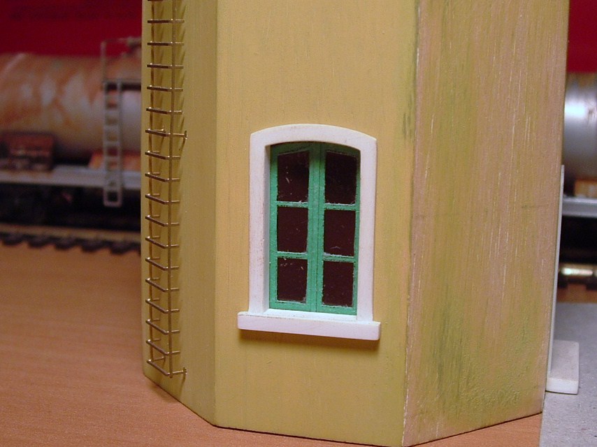

secondo me dipende dalla quantità e dal tipo di serramento: per quelli più vecchi in legno (di casolari, cascine, ecc....) e numero esiguo di finestre, cartoncino max da 0.8mm e taglio a mano con minicutter; viceversa per serramenti moderni (di condomini, villette, ecc.) con numero elevato di finestre, cartoncino da 0.2 e miniplotter da taglio.
Nell'immagine ad esempio si intravvede il risultato con un Craft Robo 330-20.
Ciao, MT.

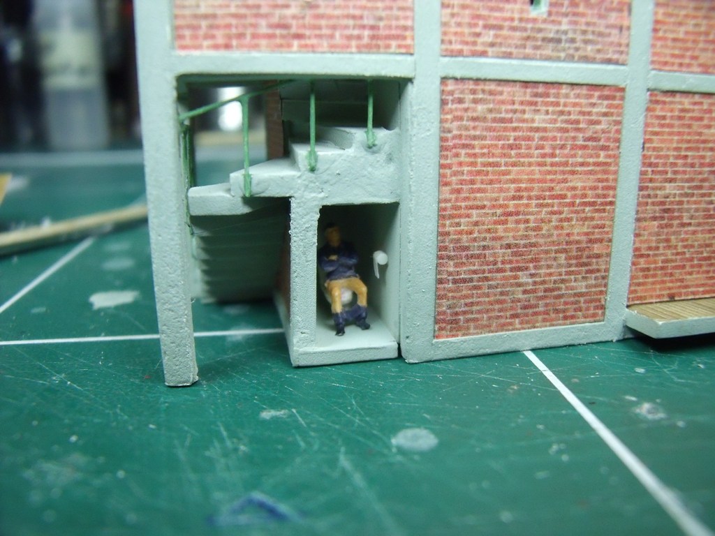

Marcello dove hai trovato il cesso ?
 Oggetto del messaggio: Re: COME FARE: gli infissi - dove e come...
MessaggioInviato: mercoledì 1 agosto 2012, 13:59
Messaggi: 5088
E' una foto presa dal forum di Loco Revue, clicca su "(da Loco Revue)" nel post.
