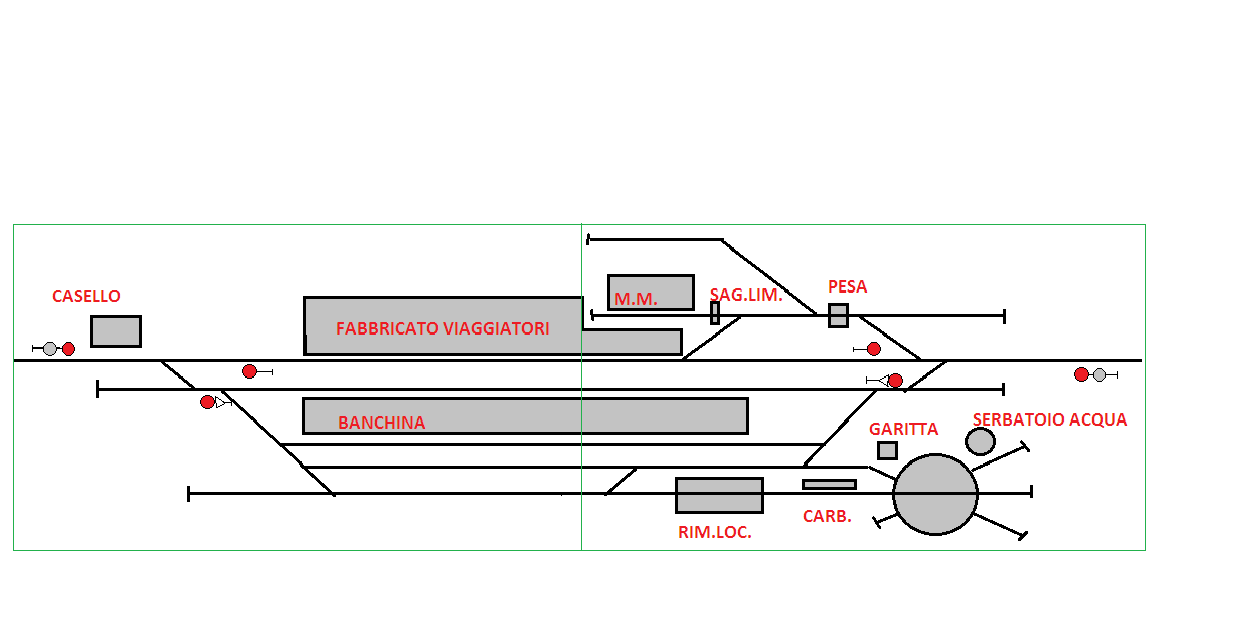

Il mio amico Gigi Voltan,mi ha consigliato questo.Devo dire che mi piace molto.2 moduli da 150 cm cad.Che ne dite?Grazie comunque a tutti per i consigli.
STAZIONEALEX.png [ 31.44 KiB | Osservato 1802 volte ]

E' molto buono anche questo... Facendo un mix delle proposte vien fuori qualcosa di bello!
