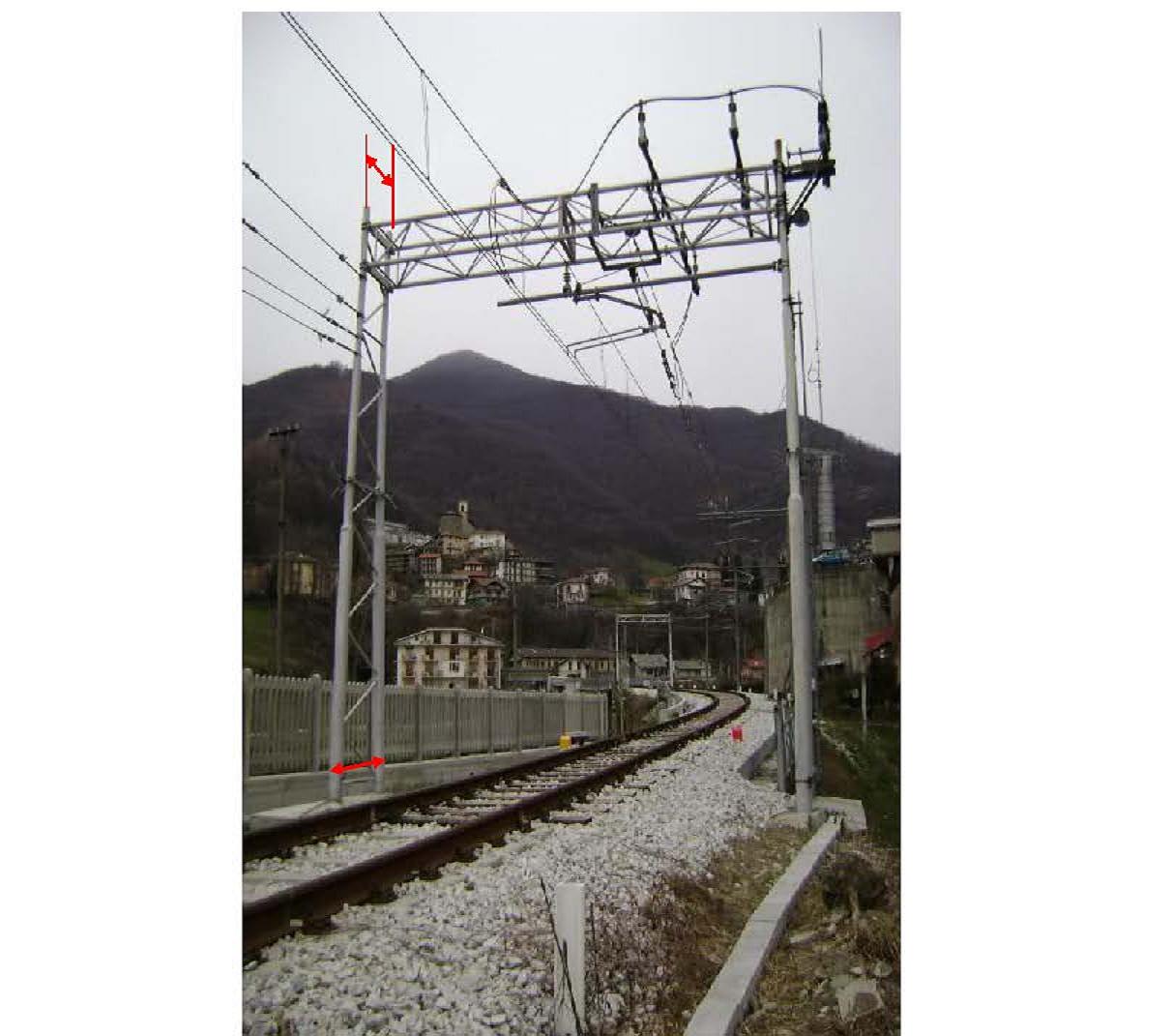

Vorrei provare a cimentarmi nella costruzione di un portale per la linea aerea. Mi servirebbero solo le dimensioni evidenziate in rosso sull'allegato.
Icchè centra! Se poi uno cel'ha tutte...meglio!!!!
Vi ringrazio anticipatamente,
Luciano

Prendo le misure dal portale Linea Model art 1343, 17mm e la misura vicino hai plinti in cemento, 11mm in alto ovviamente centro palo.
Se servono altre misure chiedimi pure.

Grazie mille Andrea. Magari anche i Diametri delle tre sezioni dei pali con relative lunghezze! Io le avrei già ma le ho ricavate, con una proporzione alquanto ambigua, dalla foto. Così posso fare un confronto.
Luciano

3mm diametro 45mm la lunghezza, 2mm diametro 30mm la lunghezza1,5 diametro 30mm la lunghezza sono le sezioni dei pali.

Le misure principali dei portali reali le puoi trovare qui
http://www.cariboni.it/pdf/CAT_TE-64.pdf

Molte grazie a tutti....ora si prova a disegnarli e poi a costruirli!!!
Luciano
