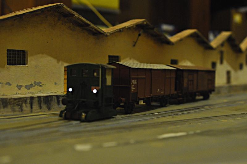

Presente!!!
Eccovi un'immagine...
diorama_6_web.JPG [ 52.69 KiB | Osservato 4110 volte ]
Pazientate per la qualità della foto e per la ridottissima profondità di campo, ma è quanto passa il convento.
Sono riuscito ad ottenere questo effetto quasi per caso. Avevo dato un fondo sintetico, sul quale ho poi steso un colore acrilico. Passando leggermente la carta vetrata (a grana fine) la vernice ha iniziato a scrostarsi. A quel punto ho usato della colla vinilica diluitissima per fermare in loco la vernice che stava per cadere.
saluti scrostati
Marco
