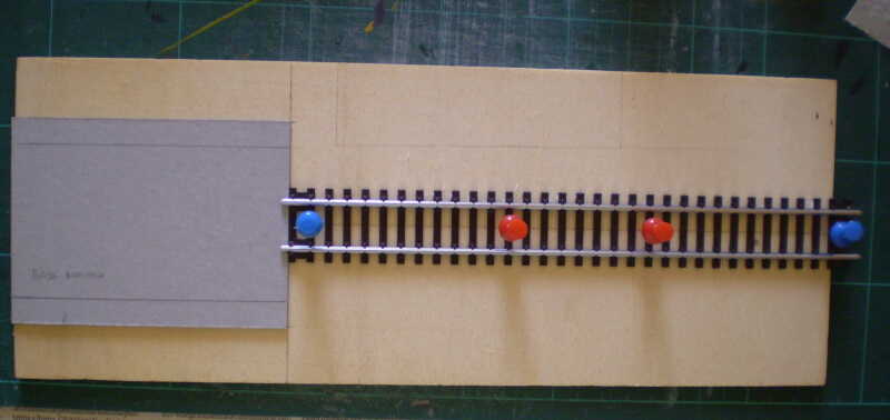

Ciao Marco,
Grazie per i tuoi consigli. Ho provato a metterli in pratica subito e quello che si può vedere nella foto è il risultato ottenuto.
Ho visto il tuo diorama, davvero molto bello!
Alex

Secondo Quesito: con la massicciata conviene coprire oltre al binario anche il resto dell'area circostante oppure è meglio usare della sabbia decisamente più fine?
Alex
 Oggetto del messaggio: Re: COME FARE: Consigli realizzazione micro diorama
MessaggioInviato: lunedì 8 ottobre 2012, 17:38
Messaggi: 477
Alex
Decisamente sabbia più fine.
Ciao Adriano
