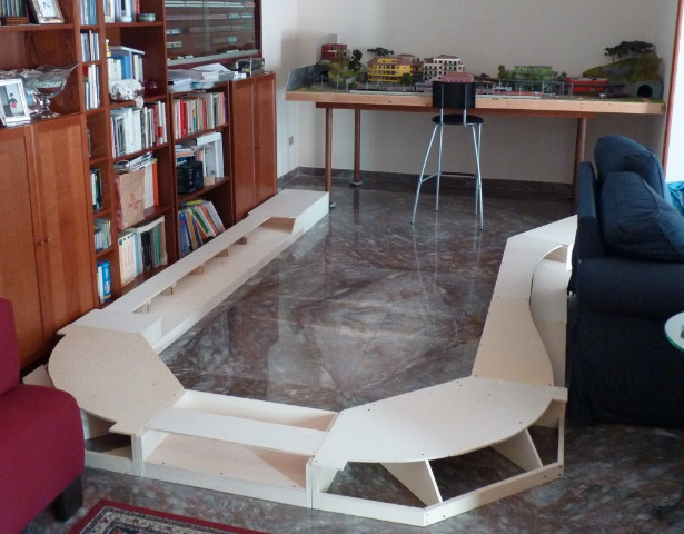

Ma no, figurati. Già sapevo che l' idea fosse assurda da un punto di vista modellistico. Del resto è per questo che ho deciso di rifare il tutto, ma la passione per i treni ETR alla fine mi porta sempre a disegnare l' ovalone... comunque la situazione attuale è questa:
Assieme 1.JPG [ 99.18 KiB | Osservato 3797 volte ]
lo spazio che si vede in fondo è occupato dall' attuale plastico ed è appunto 295x135, potrei anche rubarmi un'appendice sotto la vetrina togliendo via uno degli elementi ad anta della libreria e quindi avere una penisola di altri 80cm.
I moduli che si vedono in terra sono stati costruiti appunto per vedere i treni girare in modo più realistico, ma ovviamente lo posso fare un paio di volte l'anno. L'ovalone invece mi permette (visto che siamo in soggiorno) di poter far girare treni anche quando ho un' oretta libera... (chiaramente dipende uno cosa vuol far vedere, anche in un deposito si fanno manovre).

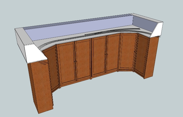

Avevo pensato ad una soluzione tipo questa:
ipotesi con billy.jpg [ 101.13 KiB | Osservato 3797 volte ]
cui connettere i moduli, ma prima vorrei provare a fare un' ipotesi basata sull' ovalone su più livelli: ho visto sui vari forum discreti compromessi fra il realismo (poco) e la giocabilità, per questo chiedevo consigli.
