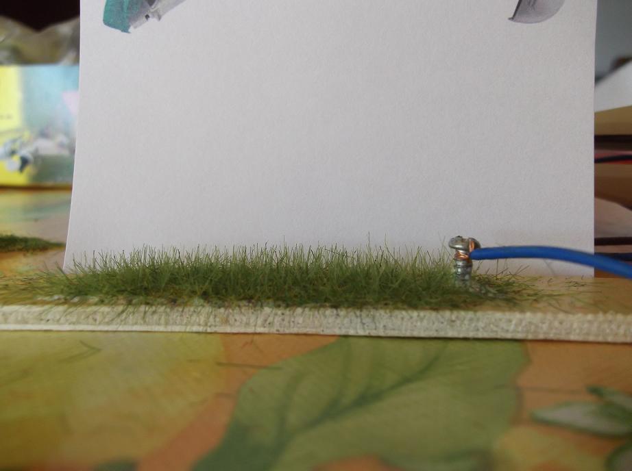

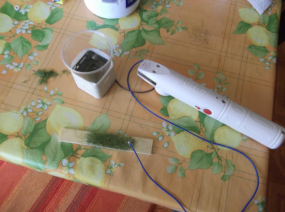

Non ho scoperto l'acqua calda ma ho voluto provare a fare un pianta erba con la racchetta per zanzare.Operazione facilissima.Occorre un bicchiere di plastica,una reticella metallica,del nastro adesivo e 2 spezzoni di filo elettrico.Un capo del filo si salda alla reticella metallica e l'altro capo si salda nel punto in cui il filo della racchetta è collegato al manico.L'altro capo si salda dall'altra parte (dove è collegato l'altro filo della racchetta).Naturalmente i fili della racchetta vanno rimossi.Il lavoro è finito.A voi le foto.
DSCF3106.JPG [ 164.61 KiB | Osservato 5760 volte ]
DSCF3108.JPG [ 106.73 KiB | Osservato 5760 volte ]
DSCF3109.JPG [ 130.5 KiB | Osservato 5760 volte ]

Gurda qui un amico ha fatto un ottima guida:
http://www.nparty.it/media/kunena/attac ... tatico.pdf
Io preferisco maneggiare un bicchiere leggero e senza manico (tipo colino) perchè secondo me sono migliori i movimenti sussultori che ondulatori.Se la colla non fa presa basta tenere per un pò il bicchiere vicino al piano così l'erba rimarrà ben dritta. :wink:

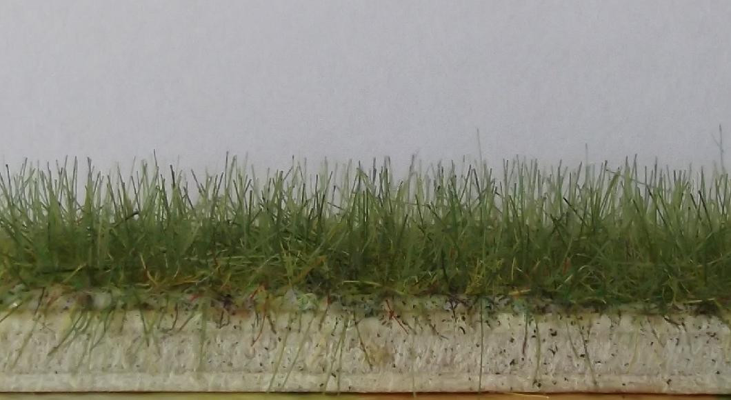

Qui ho provato con gli economici fili di erba da 3 mm di marca KREA.
DSCF3110.JPG [ 146.16 KiB | Osservato 5632 volte ]
DSCF3113.JPG [ 162.33 KiB | Osservato 5632 volte ]
