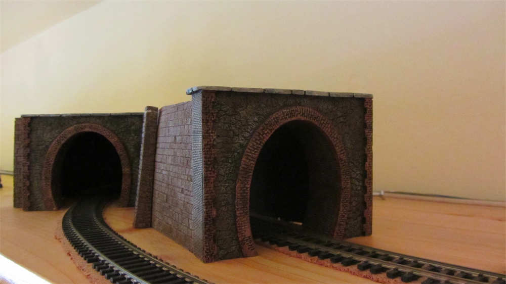

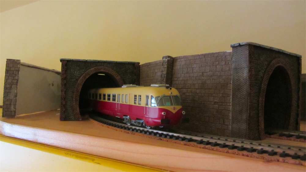

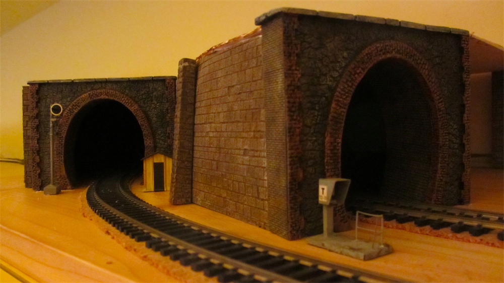

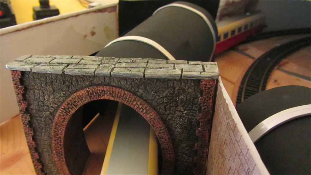

Cari amici, mi sento un po' a disagio ad entrare in questo reparto. Osservando i vari lavori presenti in questa sezione, mi trovo tra "grandi maestri"
con delle opere straordinarie che in molti casi quasi si fatica a credere che non siano foto di luoghi reali.
Chi ha osservato il mio impianto che gira per l'intero appartamento, ricorderà che il paesaggio era ancora ai primi passi e come avevo scritto, in attesa che il buon Paolo Portigliatti, mi annunci che è finalmente disponibile la nuova centrale Zimo (sono 3 anni che aspetto!) mi sono dedicato alla parte paesaggistica.
Ho dato la precedenza alle gallerie, perché nei punti dove i convogli transitano da un locale all'altro occorreva un rivestimento credibile.

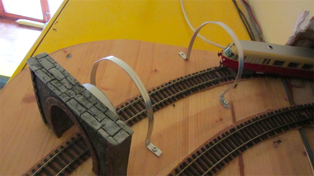

Ho pensato ad una soluzione rapida, economica e che permette infinite correzioni.
Gradirei sapere cosa ne pensate e se qualcuno ha già adottato questa idea:
Si tratta di barrette in ferro a cui si può dare la forma che si vuole. Le ho avvitate alla base in legno e poi ho infilato all'interno del cartoncino nero.
Allego tre foto di una prima prova. Il lavoro non è ancora definitivo ma rende l'idea di ciò che ho scritto.

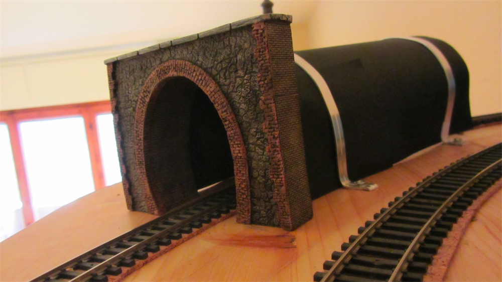

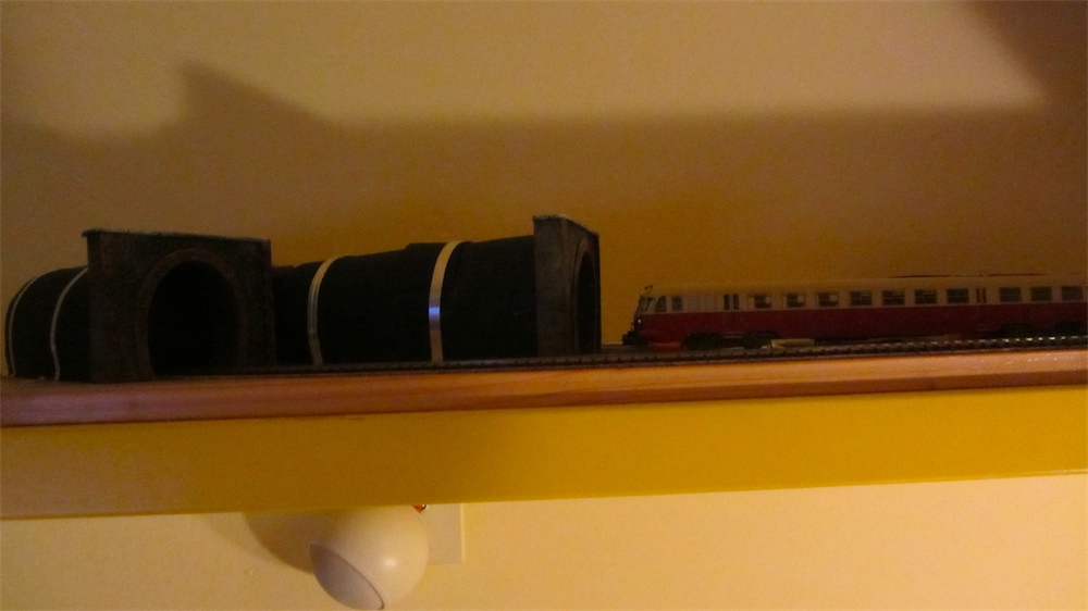

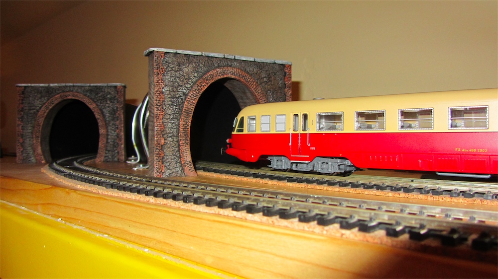

Altri passi avanti ma c'è ancora molto da fare.
IMG_0921.jpgB.jpg [ 155.86 KiB | Osservato 4079 volte ]
IMG_0922.jpgB.jpg [ 227.03 KiB | Osservato 4079 volte ]
IMG_0923.jpgB.jpg [ 176.4 KiB | Osservato 4079 volte ]
IMG_0924.jpgB.jpg [ 177.61 KiB | Osservato 4079 volte ]

Ciao, ottima l'idea ma ti sei posto il problema dell'accesso all'interno delle gallerie in caso di deragliamento?
Osservazione scaturita dal fatto che non so se quella è la sistemazione definitiva e la foto potrebbe trarre in inganno circa la lunghezza della parte coperta.
Salutissimi.
Gianfranco

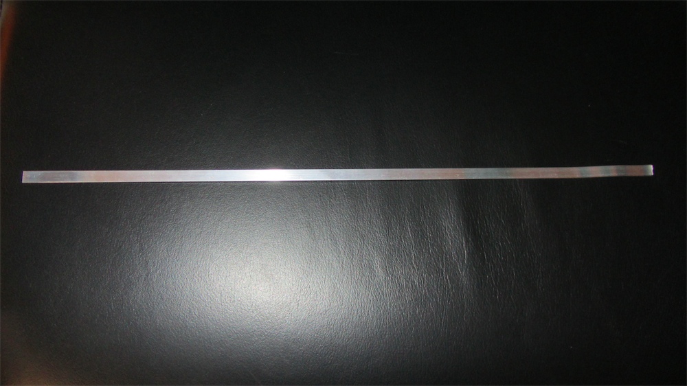

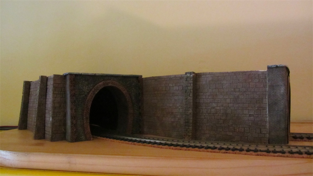

Be, se non ci avessi pensato, sarei stato proprio uno sprovveduto :roll:
Premetto che i deragliamenti nel mio impianto hanno una percentuale vicina allo zero. E' stata una sfida non facile ma alla fine…….
I convogli lunghi o corti hanno superato severi test, retromarcia alla massima velocità su centinaia di metri di binario, senza deragliare!
Pertanto a marcia avanti a normale andatura è "quasi" impossibile. Nel 2012, fino ad oggi un solo deragliamento dovuto ad una gomma lasciata per errore sul binario.
Riguardo la galleria, è apribile, come puoi osservare nelle foto che allego, è un attimo, si sposta il muro e si recupera il ferito :wink:
Commento file: Si sposta il muro
IMG_0925.jpg3.jpg [ 179.12 KiB | Osservato 3762 volte ]
Commento file: Si interviene
IMG_0926.jpg3.jpg [ 215.48 KiB | Osservato 3762 volte ]
Commento file: E in pochi secondi tutto torna come prima
IMG_0927.jpg3.jpg [ 199.44 KiB | Osservato 3762 volte ]
