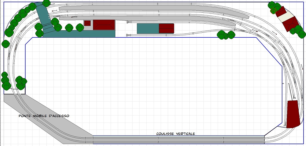

Questo è ciò che propongo: linea a doppio binario, stazione con binario di precedenza centrale (il piano binari è ispirato a quello di Fiorenzuola d'Arda, sulla Milano-Bologna), scalo merci con 2 tronchi, uno rasente al piano caricatore ed uno a raso, con un piccolo raccordo industriale.
Il tutto ha profondità massima di 50 cm nella parte della stazione e 30 cm altrove, addirittura minore nella parte della coulisse verticale a 2 binari (non dovrebbe essere comunque troppo complesso fare una stazione nascosta tradizionale sotto quella a vista, facendo scendere/salire i binari nel tratto ove è prevista la coulisse).
Allego il piano binari, domani i rendering, che adesso non ho voglia di metterli a posto :mrgreen: !

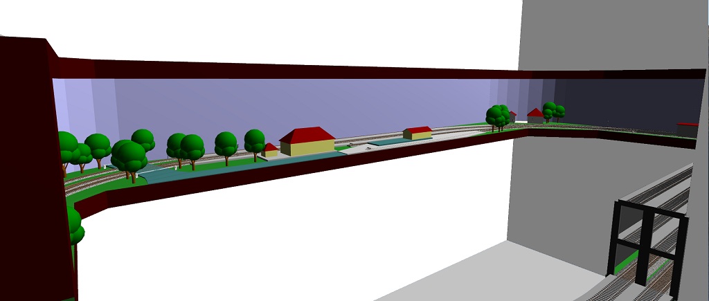

Per primo, il colpo d'occhio che si ha entrando nella stanza: ho immaginato il plastico dotato di una illuminazione propria e circondato da fasce scure atte a focalizzare l'attenzione sul soggetto riprodotto: una soluzione un po' alla francese, ma che ritengo valida ed elegante, sembra quasi che si apra una finestra su un'altro mondo...

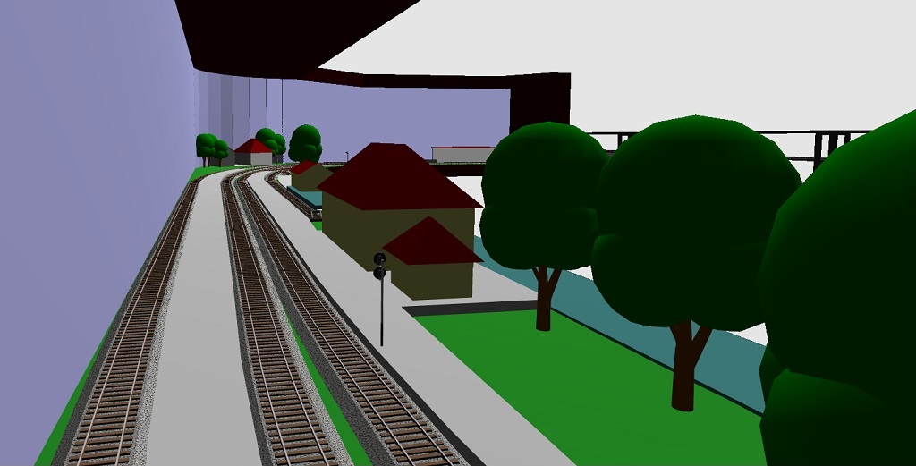

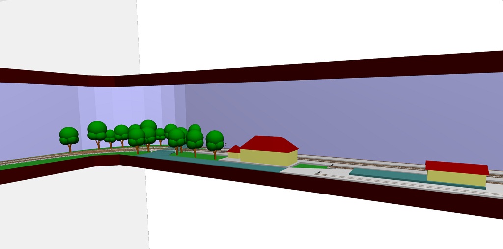

Poi inquadriamo meglio l'area della stazione: il PL sulla statale, che crea frequenti ingorghi visto il gran traffico di auto e treni (suggerisco di piazzarci anche un casello a lato), il viale della stazione ornato da alberi, il fabbricato viaggiatori di generose dimensioni (almeno a 5 luci sul lato lungo) e lo scalo merci servito da numerose aziende (magari dispone anche del servizio di carrellamento, per inviare direttamente i carri alla destinazione dei clienti).
Passiamo a vedere l'interno della stazione: tre binari, il 1° e 3° di corretto tracciato in cui far sfrecciare intercity e mercioni (anche i derrate) e, vista l'epoca, anche i primi pendolini in servizio diretto Milano-Roma, oltre a questi fermeranno treni regionali e interregionali, composti dalle più svariate carrozze: dalle allora nuovissime MDVC/E, alle 2piani, alle PR, alle carrozze più vetuste (tipo '59, '46, ecc). Il 2° binario sarà prevalentemente usato per far sostare i treni che devono cedere il passo ad altri più veloci o il merci raccoglitore...

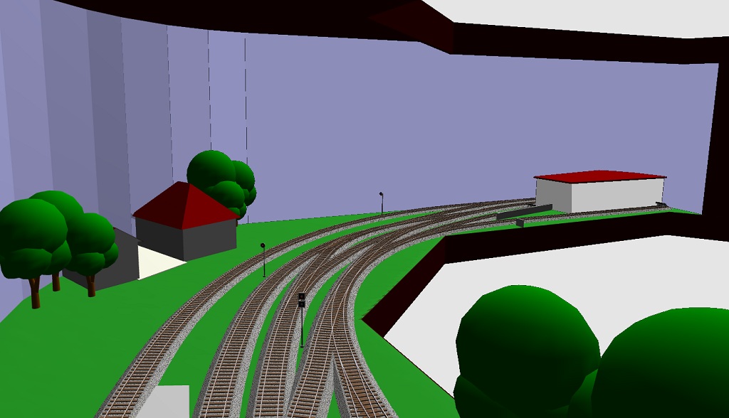

Infine, un'immagine della radice "sud": si notano le comunicazioni che danno accesso allo scalo merci e ad un piccolo raccordo per la fabbrica (che al vero serve a nascondere l'uscita di scena dei binari): essa potrà essere uno stabilimento di varia natura, anzi, magari nemmeno troppo caratterizzato, per fare in modo, cambiando solo l'insegna, di stabilire la produzione in base al nostro estro del momento...

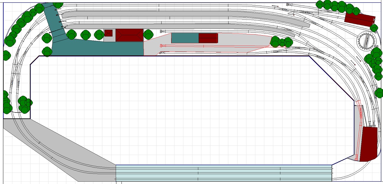

Non nego che questa progettazione non mi abbia creato qualche difficoltà: incastrare tutti gli scambi in curva (rimanendo nell'ambito dei prodotti disponibili sul mercato, senza ricorrere ad autocostruzioni o a pesanti modifiche, non semplici specie se si è alle prime armi) non è stato semplice, specie volendolo fare in modo che il tutto avesse una sua logica ed anche un bell'aspetto.
Ho voluto inserire una diramazione (in modo tale da giustificare RL e piattaforma) ed un raccordo. Questo si stacca dal 3° binario dello scalo merci (ampliato rispetto all'altro progetto, grazie all'aumento in larghezza del piano pari a 60 cm) e passa per un raddoppio (brevissimo), che va a costituire i binari di presa e consegna per il raccordo stesso (su cui potrebbe operare un piccolo locomotorino da manovra privato). L'area interna al recinto è costituita da un solo binario, ma eliminando (o riducendo) lo stabilimento industriale, la si può anche ampliare, anche inserendo tronchi che vanno a perdersi sul bordo del plastico (in tal caso sarà bene bloccare i deviatoi per far sì che i carri non prendano la strada sbagliata... destinazione pavimento!).
Il piano binari restante è costituito da 4 binari passanti, di cui 3 atti al servizio passeggeri. Due binari (i primi 2) sono prevalentemente destinati alla linea principale, mentre gli altri alla diramazione. Ovviamente nulla vieta di far arrivare un treno dalla diramazione sul binario 1, l'armamento lo consente, ovviamente si "taglia" tutto il piazzale. In quest'ottica il 3° e 4° binario saranno utilizzati più che altro per i treni aventi termine corsa: i mezzi di trazione potranno agevolmente girare attorno al treno, o accedere al deposito; un 5° binario sarebbe stato la ciliegina sulla torta, ma lo spazio non consentiva di fare di più: diminuendo i raggi di curvatura (attualmente il minimo è 50 cm) ci potrebbe stare, ma non so come potrebbe stare esteticamente (alto rischio "sghembi").
Allego la planimetria, come potrete notare, la base è quasi la stessa del plastico precedente a doppio binario, ho eliminato la coulisse verticale. Al suo posto vi sono le rampe per la stazione nascosta: una è a doppio binario (diramazione+linea principale), l'altra è a binario singolo. La pendenza si aggira sul 30% (calcolo spannometrico).
