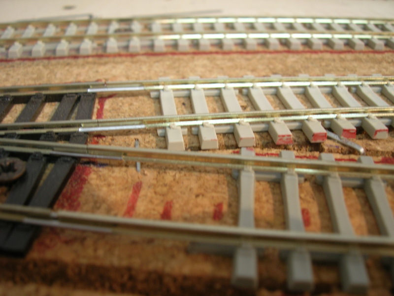

Ecco una foto di flessibili con traverse in cemento.
In primo piano i roco in cod.83 ed in secondo piano i peco in cod.75.
Io li utilizzerò entrambi.

confermo che sono bellissimi e fatti molto bene!
Li ho presi anch'io e posto anche una mia foto:

Tra l'altro l'accostamento ai roco in cod 83, che io utilizzo con i cod.75 peco, non è per nulla "irreale".
L'altezza della rotaia è impercettibile e la differenze delle traverse non da assolutamente fastidio.
Anche nella realtà la forma delle traverse è cambiata nel corso degli anni. Un esempio ce l'ho vicino a casa, sulla linea Alessandria-Acqui dove il binario legale ha un tipo di traverse in c.a. e l'illegale ne ha un altro tipo sempre in c.a. ma più moderne.
